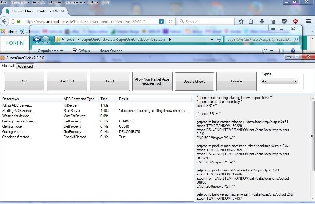

habe so ein Teil mit android 2.3.6 erworben und wollte ein neueres CustomROM draufspielen, aber es klappt nicht.
Zuerst habe ich das Gerät gerootet mit SuperOneClick 2.3.3
Dann habe ich die Datei CM11_M12_U8860pro_22-11-2014.zip geladen und versucht zu flashen, es kommt die Fehlermeldung:
E:failed to verify whole-file signature
E:signature verification failed
Installation aborted.
Bin noch neu auf dem Gebiet und die meisten Foren sind auf englisch und die Links funktionieren nicht mehr. Vielleicht könnt Ihr mir helfen.

Um eine Custom Rom zu flashen, muss der Bootloader unlockt werden.
Danach muss ein Custom Recovery geflasht werden in dem dann die Custom Rom als ZIP geflasht wird.
Kenne das Gerät nicht aber so ist der allgemeine Ablauf.

Danke, aber die Fülle der Infos überfordert mich.
Auf dem Screenshot ist der Stand der Dinge. Dann habe ich noch folgende Downloads:
CWM-5.0.2.7
CWMR Touch V6.0.1.0
CWM-SuperSU-v0.95
TeamWinRecovery
USB Treiber
Weiß echt nicht was ich als nächstes machen soll.

Habe jetzt TeamWin RecoveryProject v2.6.0.0 installiert und ein Backup gemacht.
Dann habe ich CM-12.1-20150612-unofficial-legacyHuawei-u8860.zip downgeloadet.
Kann ich das installieren?
Geschafft,
zwar noch nicht die cm 12 aber die CM11-20141122 läuft schon mal. Das sieht schon besser aus.
