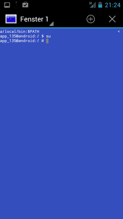

Ich würde es gern ausprobieren jedoch habe ich mit dem Terminal emulator einproblem.
Es siehr bei mir so aus wenn ich su eintippe und Enter drücke um den dd Befehl einzugeben.(habe mal 2 verschiedene probiert welchen soll ich nehmen?) wie müsste es denn Aussehen in der app?
oder ist das $ das su und ich müsste im 2. Bild direktmit dd anfangen?
So wie im Anhang muss es aussehen, das # steht für den Superuser, das $ für den normalen User ohne root-Rechte.

Hat funktioniert. SUper einfach man braucht nur ein wenig konzentation beim tippen.Und starke Nerven:scared::laugh: Hatte ich n schiss das mein Phone nicht wieder angeht.
