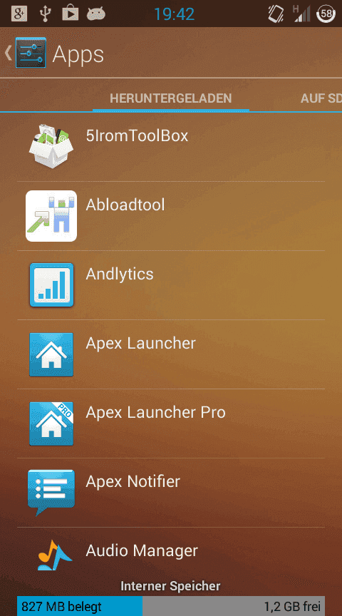

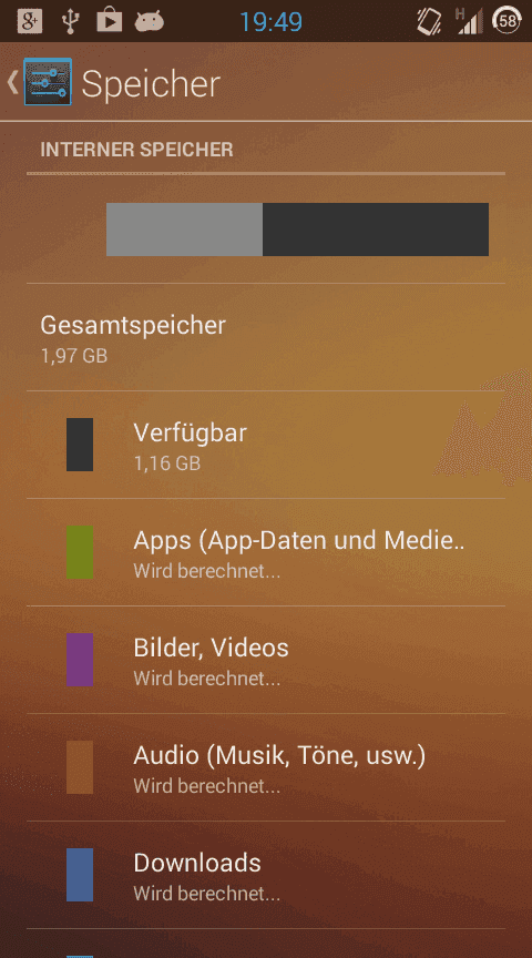

Ich konnte die Daten ohne Huawei Recovery oder die CWM von Cryptophon wiederherstellen.
Dazu habe ich den letzten Schritt der Vorbereitung nochmal gemacht und dann nur noch das hier eingegeben:
Code:
tar -xvzf /sdcard/data_backup.tar.gz *
Keine Ahnung ob das jetzt 100% richtig war aber es hat funktioniert :flapper:
Auf jeden Fal noch mal ein dickes Danke an dich, markuschen!
