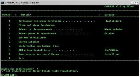

Übrigens ist in der aktuellen CWM-ADB-Version 3.3 ein Fehler (bei deiner übersetzten Version). Wenn man auf Punkt 9 "Root-permissions installieren" geht, dann bricht das Skript mit folgendem Fehler ab:
DAS ist übrigens exakt derselbe Fehler, der bei meiner ins englisch übersetzen Version auch immer gekommen ist. Aber bei mir schon bei Punkt 1 "Verbindung mit Phone herstellen" ! Weißt du woran das liegt?
Ich sehe mal, wo liegt das problem....

Tausch mal auf dieses script(schell durchgesehen)
Es ist geandert(mein fehler) am 30.08.2012
