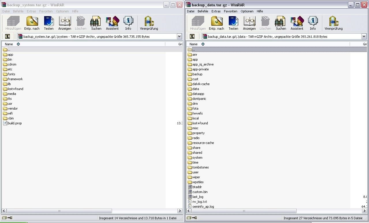

So habe jetzt Zeit gefunden mal schnell das Backup anzulegen. Ging fehlerfrei durch. Und dabei hat er das Backup nicht nur auf die ext. SD-Karte kopiert sondern gleich auch noch ins CWM-ADB-Verzeichnis auf dem PC, sehr komfortabel. (Dabei muss ich anmerken, dass das Programm nur läuft, wenn es im ROOT-Verzeichnis unter C:\ liegt. Ansonsten kommt bei mir immer eine Fehlermeldung)!
Herausgekommen sind zwei .tar-Archive mit 226MB (backup_data.tar) und 227MB (backup_system.tar), welche inhaltlich wie folgt aussehen:
Scheint auf den ersten Blick alles vorhanden zu sein. :)
