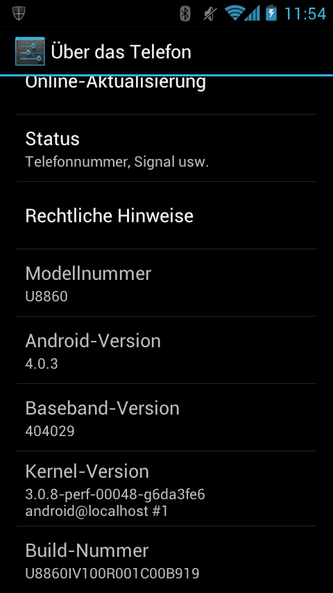

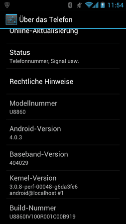

Hallo, irgendwie habe ich nach einer längeren "Mitlesepause" den Anschluss verpasst. Nach jetzt mehrstündigem suchen und lesen bin ich eigentlich nur noch verwirrt. :confused:
Ich habe damals nach der Neuanschaffung des Honor das gute Stück nach der Anleitung hier gerootet und die damals aktuelle 919 draufgetan. Seit geraumer Zeit nervt mich aber das doch recht häufige Neustarten und auch die Trägheit des Systems. Was kann ich tun? Einfach upgraden auf das offizielle ICS? Oder muss ich erst wieder downgraden??
Für eine (auch für mich) einfach nachvollziehbare Anleitung wäre ich sehr dankbar!
Ich habe mal einen Screenshot angehängt.

  1. lade dir die gewünschte Firmware runter
  2. kopiere den dload Ordner auf die SD-Card
  3. -> Einstellungen -> Speicher -> Softwareupdate
  4. überspringe nach Reboot die Einstellungsaufforderungen
  5. tausche im dload Ordner die update.app gegen die update.app aus dem vendor Ordner aus
  6. -> Einstellungen -> Speicher -> Softwareupdate
  7. Reboot, das war's
V.G. Xtas
Und wenn du vor dem Update mit "Alles sichern" die Einstellungen und zusätzlich installierten Anwendungen sicherst, dann hast du nach dem Update noch weniger Arbeit.

B926/927 wäre auch eine Option, läuft bisher am besten ... Downgrade aber nur manuell, hat bisher niemand probiert, das muss auch gesagt werden.
Das hat ja klasse funktioniert! Danke! :thumbsup:
