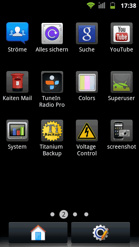

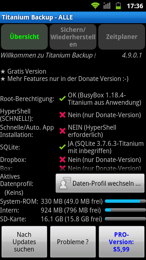

Na dann macht mir mal vor, wie Ihr die 2.3.6 Version aufm U8860 rooten wollt. Bin gespannt ^^
Ich wollte damit sagen, dass Firmware ohne Rootzugriff für mich uninteressant ist ;)
na was soll denn da nicht gehen?
hatte ich selber schon gehabt GB gerootet.

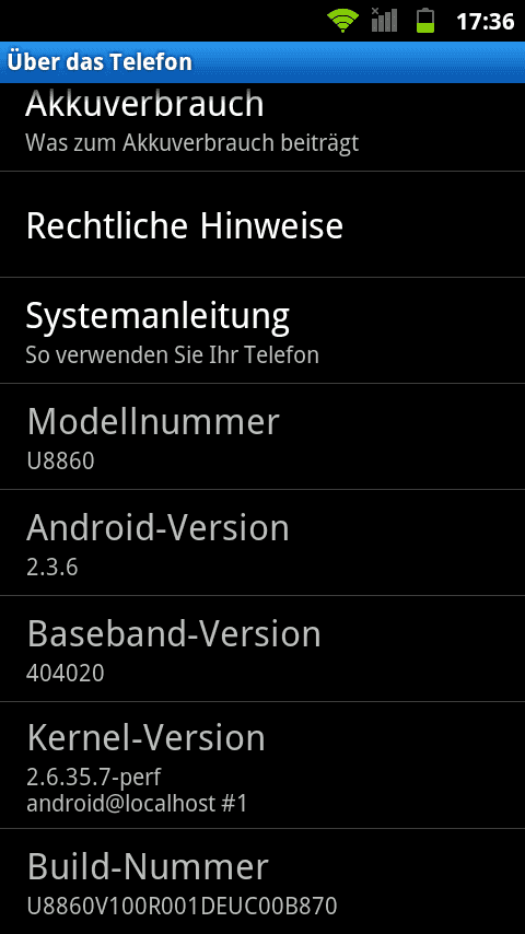

Bei GB 2.3.6 aufm U8860 kannst Du das Recovery nicht austauschen, da der Ordner nicht angezeigt wird.
klaro geht das.habs doch selber schon gemacht.
Just for fun schnell die 2.3.6 aufgespielt. Kein Ordner, kein Austausch, kein Root.
welche 2.3.6 ?
