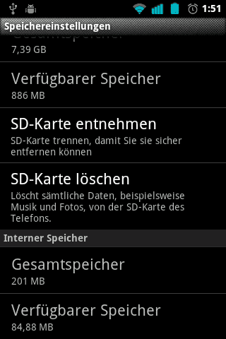

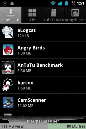

  6. Anschließen kann man das System booten und hat hoffentlich, wie in den Bildern zu sehen, mehr Speicher zur Verfügung.

Wie kommts, dass ich vorher 108 MiB von 160 MiB belegt hatte, nach dem flashen hab ich nun 200 MiB Speicher, aber 122 MiB sind belegt.....habe aber keine weiteren Apps installiert!?
Oder ist das normal?

Ich weis leider nicht mehr wie viel bei mir vorher belegt waren. Allerdings schwangt die Anzeige unter "Anwendungen verwalten" bei mir auch. Mal sind 105MB belegt mal sind es 116MB. Zuverlässiger scheint es da auf der Konsole oder im Terminal-Emulator
Code:
du -sh /data
einzugeben. Das zeigt bei mir zuverlässig 110MB an.

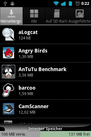

Also editieren der img-Files mit einem Hex-Editor funktioniert problemlos. Habe mal die system-Partition auf 150 Megabyte verkleinert. Weitere Details stehen im Eröffnungspost.
