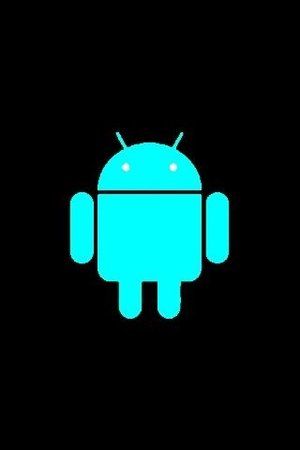

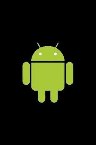

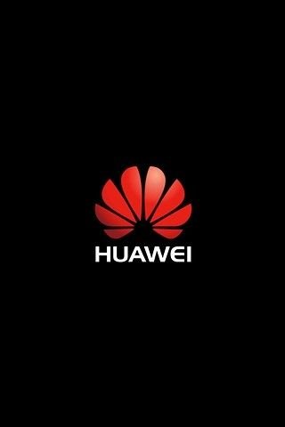

1. Als erstes plaziert ihr das gewünschte Logo unter "/cust/oemlogo" mit dem Namen "oemlogo.mbn". Im Anhang in der .Zip befinden sich bereits 3 Beispiellogos. Die 3 Jpgs bitte nicht verwenden, die dienen nur der Darstellung hier. Ihr müsst das geweilige Logo aus der .zip in "oemlogo.mbn" umbenennen.

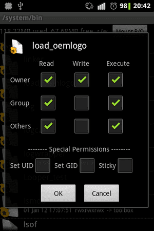

2. Plaziert die aus der unten angehängten .Zip die "load_oemlogo" mittels eines Dateiexplorers wie z.b. Rootexplorer in "/system/bin" und setzt die Rechte (lang drücken -> "Permissions"; Partition muss mit "r/w" vorher schreibbar gemountet werden) wie auf dem Bild im Anhang. Owner und Group könnt ihr auf "root" setzen, wäre aber glaube ich nicht unbedingt notwendig.
