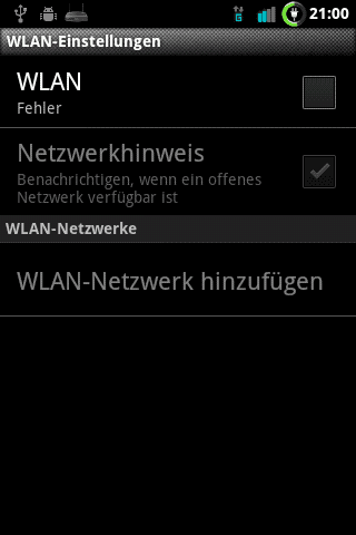

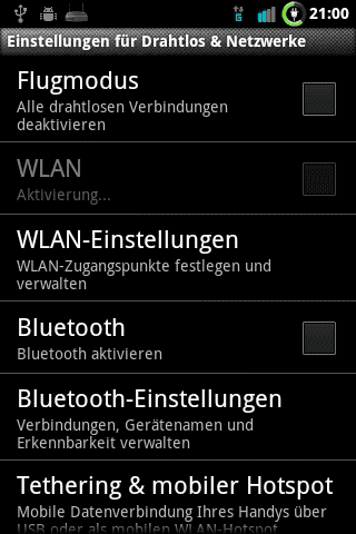

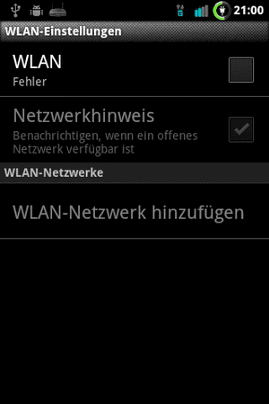

Schönen guten Abend liebes Android-Hilfe Team
Seit einigen Tagen hab ich ein W-Lan Problem, undzwar immer wenn ich es in der Menüleiste ( ich mein den "Vorhang") anschalten möchte, wird es blassgrün und nicht dunkelgrün wie z.B die Mobildaten.
In den Einstellungen steht dann:
WLAN--> Aktivierung (für ca 15 sek)--> Fehler

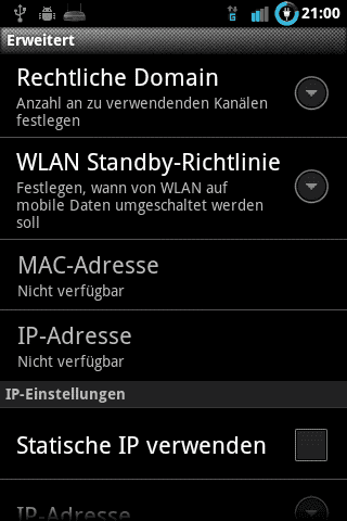

Ich hab grad gesehen, dass ich keine MAC Adresse hab. Daran kann es doch liegen oder?

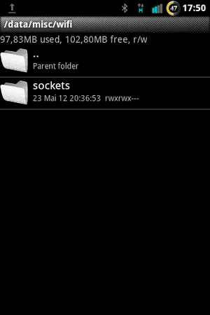

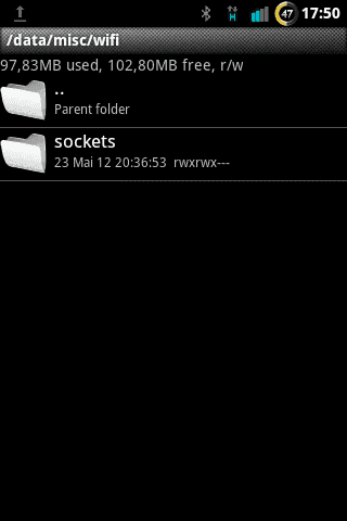

Ich hab da nichts im ortner.
Gesendet von meinem U8510 mit der Android-Hilfe.de App
Welchen Dateimanager nimmst du? Mit OI Dateimanager heißt es auch immer es wäre nichts unter /data. Du brauchst root. Versuch mal den ES Datei Manager mit eingeschalteter Einstellung "Root Explorer" und "Systemverzeichnis mit schreibrecht Einbinden"
