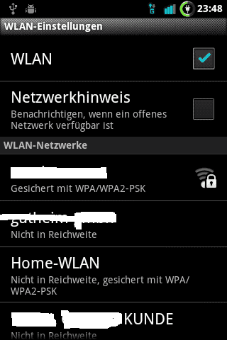

Edit: 2 Stunden später gehts nichtmehr :/ auch mit dem Backup, dass ich direkt nach dem es funktioniert hab gemacht hab, funktioniert es auch nicht
Dann Tippe ich mal darauf dass der WLAN-Chip einen Wackelkontakt o.Ä. hat. Am besten Standard ROM flashen, Originale Recovery flashen, Rechnung raussuchen und ab zu LIDL. Als Fehlerbeschreibung nicht funktionierendes WiFi.

Der oben gepostete Screenshot ist das wo wlan mal kurz ging oder wenn es nicht funktioniert?
Sent from my fingers to your eyes :)
Da hat es kurz funktioniert( wenn du post #23 meinst)
