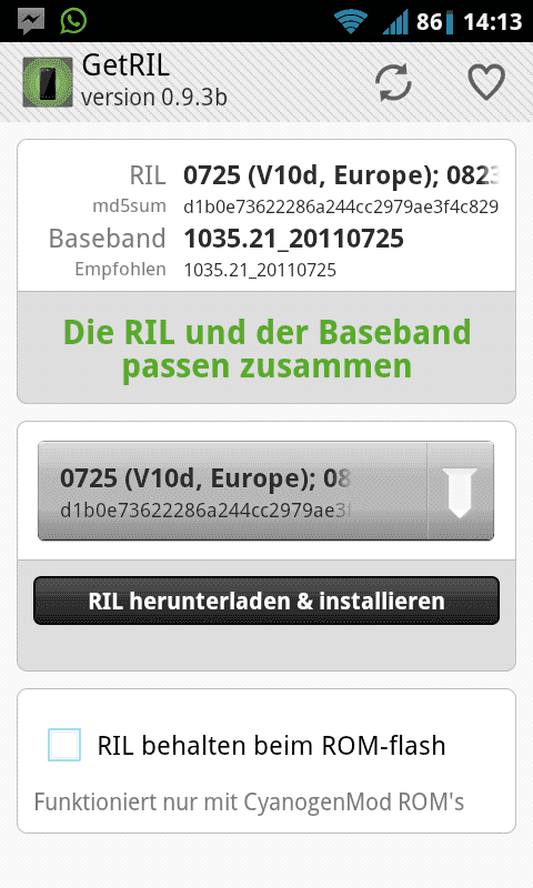

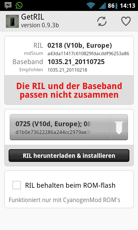

Mit GetRIL ladet man, wie der Name der App schon sagt, eine RIL runter, kein Baseband.
Die RIL + das Basebad bestimmen dann das Funksignal.
Hier kannst du das Tutorial befolgen wie man ein Baseband flasht (https://www.android-hilfe.de/forum/...3/how-to-baseband-1035-21_20110725.90312.html) am Besten die Version 0725, die läuft bei den meisten Geräten am stabilsten und energieeffizientesten.
Du installierst also zuerst das CWM, installierst das Baseband, danach CM7.x, dann die Gapps und dann mit GetRIL die passende RIL. Die, die zu deinem Baseband passt, wird dir automatisch vorgeschlagen.

Hab zwei Screenshots von GetRIL angehängt, ein mal wie es aussehen sollte, und ein mal wie nicht. :cool2:
