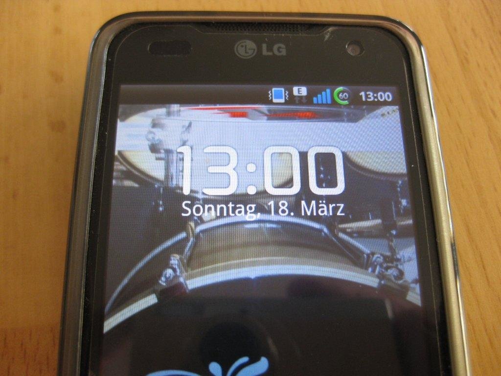

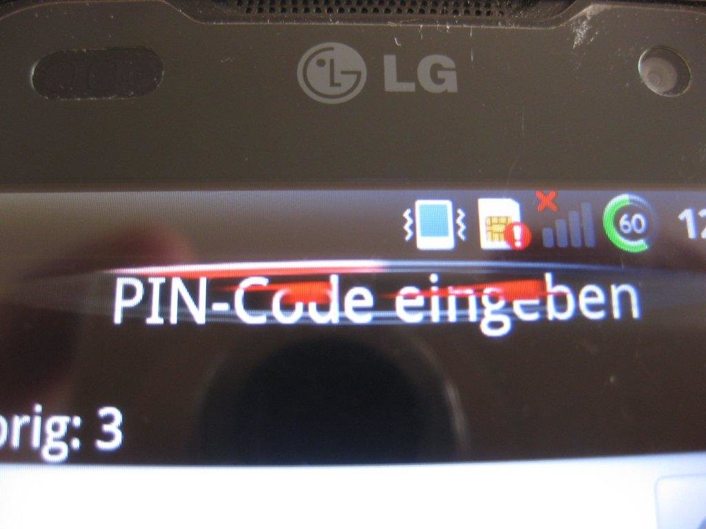

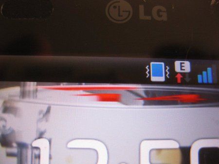

@flix123: Ich hab mal alles von dir auf mein Handy geflasht. Seitdem habe ich auf dem Bildschirm am oberen Rand eine zusammengequetschte "14". War das Teil des Performance-Paketes oder bekomme ich die anders weg?
Und seit dem Flashen kommt immer die Meldung "Der Prozess com.android.phone wurde unerwartet beendet. Versuchen Sie es erneut." wenn ich die Telefoninfo aufrufe. Woran liegt das?
Edit: Und wenn ich dann auf "schließen erzwingen" gehe, dann ist der komplette Empfang weg...
By the way: Was bedeutet der grüne Kringel mit der "60" drin (vermutlich Akkustatus)? Und was bedeutet der gelbe Kringel mit einer "45", der sich ab und zu dazugesellt?
Ich hab mal alles gemacht. Das Handy läuft zwar wieder, aber die obigen Meldungen sind nach wie vor da. Die zusammengequetschte "14" kann ich nicht mit Bild hier einstellen, weil sich vom Screensaver kein Screenshot machen lässt...

Hier sind die Bilder:

Komisch. Es sieht aus, wie das Batterie Icon bei 14%. So einen Fehler habe ich noch nie gesehen.
Hast du denn jetzt auch die Firmware komplett neu geflasht?
Reaktionen: Iwan der Schreckliche
