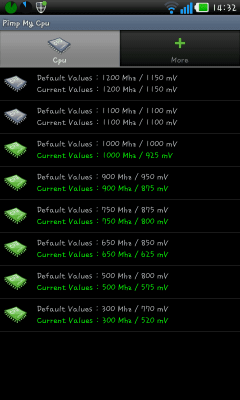

Gibt es zum undervolten schon einige Erfahrungswerte? Ich habe jetzt für 1000 MHz -50 mV eingestellt und bei allen anderen Taktstufen -25 mV. Der Stress-Test läuft alle Taktraten automatisch mehrfach durch - verursacht also keine Abstürze. Was habt ihr so eingestellt?
das läuft bis jetzt bei mir ganz flüssig (sprich ohne irgendwelche Beeinträchtigungen)
Wie lange bereits? Einige Tage?
3 Tage und ne halbe Stunde im stresstest (oder so)
Soweit ich weiß, bringen Spannungen unter 770mV nichts, da es die unterste Spannungsgrenze für den Tegra2 ist.
Man könnte diesen Wert im Kernel vielleicht runterschrauben, getestet hat das glaube ich noch keiner.
Um genau zu sein scheint einfach der Spannungswandler nicht in der Lage zu sein niedrigere Spannungen zu generieren. Tegra 2 selbst könnte sicherlich auch mit niedrigeren Spannungen arbeiten. Da wird, soweit man bisher informiert ist, auch kein anderer Kernel etwas bringen.

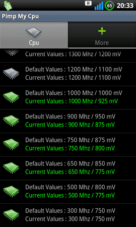

Kurze fragen habe das ganze eingestellt,zu zeit lauft bei mir mit 1000 mhz
und 925 volt muss ich jetz dieses Frequenz als Min oder Max einstellen?
und wie muss ich die frequenz dazwischen einstelle 900-800-700 immer auf Min oder Max ?
gruss
gruss
Also so wie ich das verstehe setzt du mit setmax deine maximale taktfrequenz (bei dir dann 1000mhz mit 925 mV.bei setmin würdest du permanent 1000 mhz haben,auch I'm ruhezustand.Bitte um Berichtigung falls ich das falsch verstanden habe .Gruß
erst mal danke fur die antw.
also alle andere 300-500-800-900 mhz auf min und dem 1000 mhz auf max
gruss
gruss
Nee so net...
Du setzt 1000Mhz auf Max. dann taktet das Speed maximal auf 1000Mhz hoch.
Dann suchst du dir 300Mhz aus und setzt es als min. damit es im Ruhzustand auf 300 Mhz runtertaktet und Strom spart. Setzte 500 danach als min taktet es nur noch zwischen 1000 und 500Mhz...
Das siehste daran auch wenn alle Frequenzen grün sind. Setzt du 1000 als min und max dann bleibt 1000 grün und der Rest wird grau. Also dauerhaft 1000Mhz und geringere Akkulaufzeit...

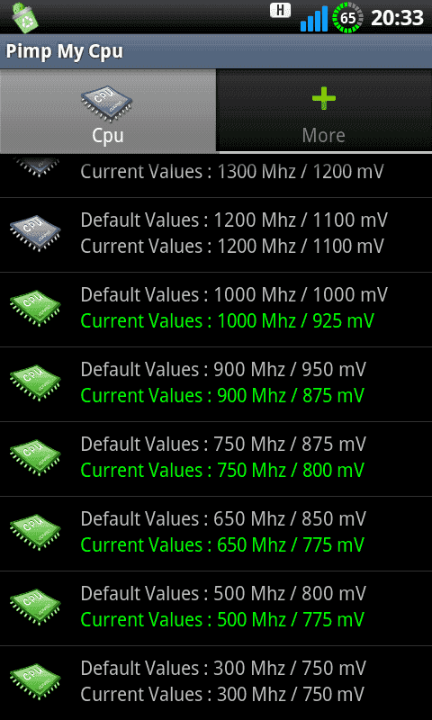

das sind meine einstellung
sind das ok oder kann ich was verbessen?
gruss
