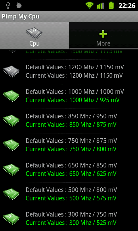

Diese Werte funktionieren bei mir ohne Reboots oder Freezes.
Weiß = Standart
Grün = Geändert
