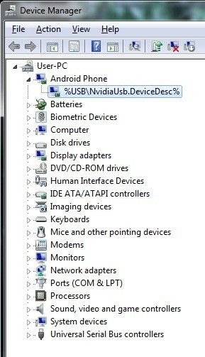

Tja... ganz grosses Kino. Es waere ja auch zu schoen gewesen.... Ich habe also die Treiber installiert. Akku raus, sim raus. Vol up+down und powerer gedrueckt. Das Telefon wird als apx-Geraet in der Taskleiste gemeldet und erscheint im Geraete-Manager als Android phone mit dem Eintrag Nvida usb blablabla.
Danach das nvflash recovery tool als admin gestartet und: "usb-device not found". Ich habs dann auch ein paar mal versucht. Die Treiber werden aber immer als aktuell gemeldet. Was mache ich jetzt, wenn ich alles richtig installiert habe, aber nvflash das Geraet trotzdem nicht erkennt? Win7/32bit

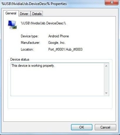

Das Gerät erscheint korrekt im Gerätemanager . Dort ist ein Eintrag "Android phone" und als Untereintrag "%usb/nvidiausb schlag-mich-tot-irgendwas"
In den Eigenschaften wird angezeigt, dass das Gerät korrekt funtioniert. Die Treiber sind wohl von google signiert.
Die Treiber habe ich nochmal gelöscht. Beim Einstecken (ohne Batterie Power und Vol down), werden die Treiber automatisch vom System wieder installiert.

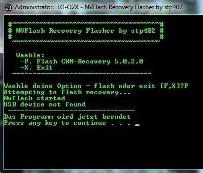

Ich hatte mir auch das img file der recovery 5.0.2.0 von der clockworkmod-seite runtergeladen. aber das muss ich dann flashen mit nvflash? Da erwarte ich wieder die Meldung usb-device not found...
Soooo.... hier mal ein paar screenshots von meinen recovery-flash Versuchen via nvflash.
Seltsam....
Dein Handy scheint nicht korrekt erkannt zu werden, daher auch die falsche Bezeichnung im Geräte-Manager.
Gehe mal bitte so vor, um den Treiber neu zu installieren:
- Lade dir die NVFlash Treiber herunter
- packe den Ordner "driver" aus dem zip Archiv auf den Desktop
- klicke im Geräte-Manager mit der rechten Maustaste auf den Eintrag des Handys und klicke dann auf "Treibersoftware aktualisieren"
- wähle dann aus, dass du die Treibersoftware auf dem PC suchen willst (untere Auswahlmöglichkeit)
- klicke dann auf "Durchsuchen"
- in dem Fenster wählst du einfach den "driver" Ordner aus
- dann noch auf OK klicken und die Treiber werden installiert
So sollte es eigentlich gehen.:)
