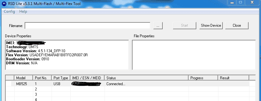

Lade dir diese Dateien herunter:
1. RSD Lite 5.31 Flashprogramm incl. Motorola Treiber
2. Eclair 2.51 für freie Defys DE
oder
3. Froyo SBF Datei 3.4.2_177-003 für freie Defys DE
Nun folgendes durchführen:
- Defy per USB mit dem PC verbinden und die Treiber installieren/ installieren lassen
- wichtiges, wenn gewünscht, nun sichern (SD Karte wird nicht gelöscht)
- Defy komplett ausschalten, und dann mit gedrückt gehaltender Lautstärke + Taste und Powertaste einschalten.
- es startet nun in den Flash/Downloadmodus
- RSD Lite nun per Admin starten (unten bei Model sollte das Defy nun erkannt werden - siehe Anhang)
- mit klick auf die Schaltfläche neben dem Filename Feld nun die gewünschte (entpackte) SBF Datei suchen und auswählen
- danach auf Start klicken und der Flashvorgang beginnt
Es gilt natürlich wie immer:
Akku sollte voll geladen sein, und der Prozess sollte nicht unterbrochen werden.
Reaktionen: dvo5000
