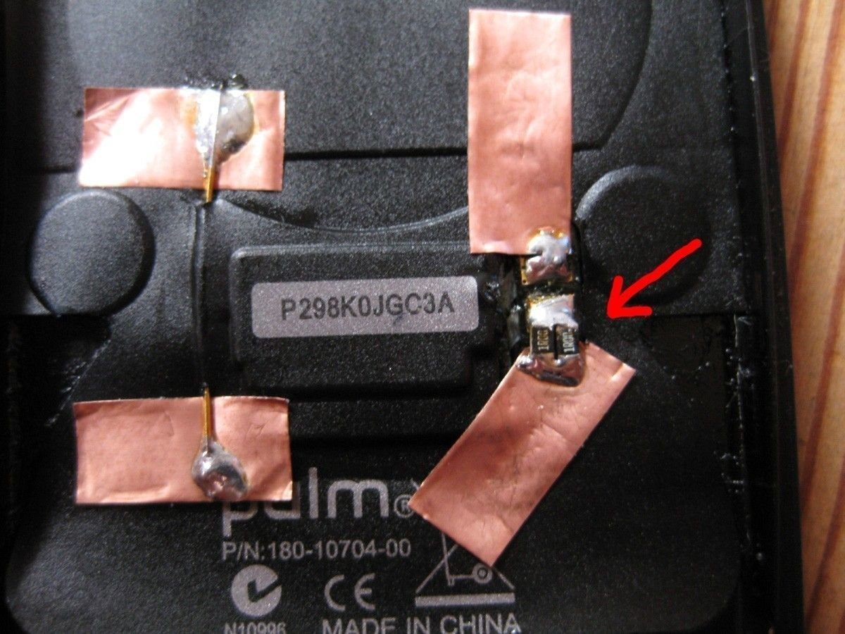

Da ich den Touchstone im Auto eingebaut habe, kann ich keinen kompletten Ladezyklus messen. Ich habe aber mal zwei Messungen gemacht:
- Defy im Standby: Ladung von 65% auf 78% in 25 Minuten -> 31,2% pro Stunde. Müsste also für eine Komplettladung gute 3 Stunden brauchen.
- Display am, GPS an, abspielen von Audio auf größter Lautstärke: Ladung von 75% auf 90% in 60 Minuten -> 15% pro Stunde.
Ich habe allerdings noch eine Änderung zu obiger Anleitung. Ich hab noch einen zweiten Akku, den ich auch mit dem Kupferband fürs Induktivladen versehen habe. Dieser Akku wird offensichtlich mit mehr Strom geladen. Dadurch ist die Spannung soweit abgesunken, dass das Defy aufgehört hat zu laden. Dann ging die Spannung wieder hoch und es hat weiter geladen. Dadurch wechselte es immer zwischen laden und nichtladen.
Ich habe die Sache dann dadurch in den Griff bekommen, dass ich in Reihe zwischen Spule und USB Buchse zwei 1 Ohm SMD Widerstande parallel geschaltet habe (=0,5 Ohm). Die Widerstände sitzen direkt an der Spule im Akkudeckel (siehe Foto).
