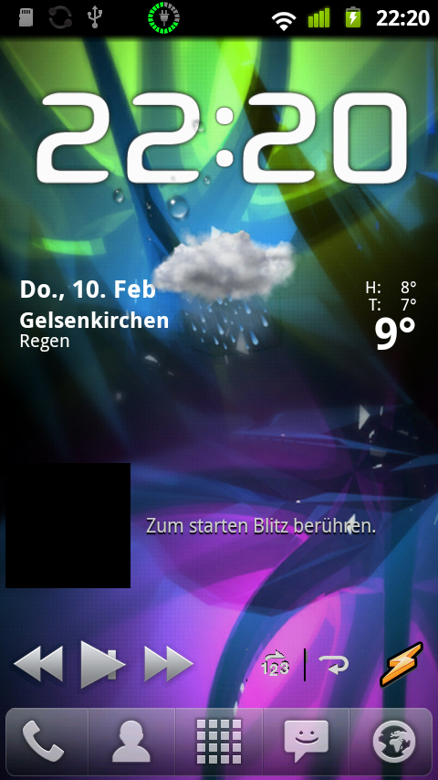

mh ja es wird zwar nix sichtbares angezeigt, da ist aber trozdem was. meine batterie anzeige ist nicht mehr ganz links.
edit: mal ein bild eingefügt. zwischen usb und dem batterie zeichen sollte nix sein.

Obwohl das Icon ausgeschaltet ist, befindet sich ein Eintrag in der Statusleiste, der, wenn man sie aufzieht, angeklickt werden kann und ein Auswahlmenue erscheint. Vll. war's ja auch garnicht so gedacht, aber besser wär's natürlich, da würde garnix zu sehen sein, wenn man das Icon ausschaltet.
