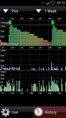

Bei mir laufen 300/27, 600/42 und 1000/52 stabil (weniger habe ich noch nicht getestet).
Den flottesten Zuwachs habe ich dadurch erreicht, daß der Schieberegler bei mir auf 70% steht. Ist ein guter Kompromiss aus Geschwindigkeit und Akkulaufzeit. War vorher bei 2-3 Tagen und bin es jetzt auch.
Im Standby habe ich mein Defy letztens mal 4,5 Tage nicht angefasst (2G/3G automatisch) und es war immer noch bei ca. 20% - also alles bestens.
Wie heißt denn die coole App, die du da verwendest?
@rattar
Sieht nach system Panel aus, habsch auch, feines appchen :)
Bitte :D
(Habs erst jetzt gelesen, ist natürlich SystemPanel)
