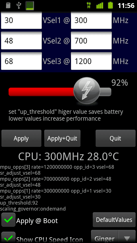

update im market.
man kann jetzt auch den up_threshold auf 99% setzten wenn akku<=XX%
hab ich gestern abend mal ausprobiert und ist extrem stromsparend !!!
und das defy reagiert besser als mit "limit to vsel2" weil es immer noch bis auf 1200mhz hochschalten kann.

ich hab nun die aktuelle Version installiert. Wie verhälts sich der "up_Threshold" den genau ?
Habs auf 100% gestellt, App Drawer Ruckelt. Bei 50% (minimal Stellung) läuft es flüssig.
Hast du eine Anleitung / Funktionsbeschreibung - aktuelle sehe ich da keinen Nutzen drin bzw. woran erkenne ich die optimale Einstellung für mich ?
Jetzt habe ich es mal auf 90% gestellt und warte mal ab wie sich mein Defy verhält.
Danke inteks
Der "Schwellenwert" beschreibt bei welcher Belastung die CPU hochtakten soll ... je niedriger der Wert ist umso schneller gehts schon bei geringer Belastung hoch.
80% bedeuten dann
Also von 300MHz auf 600MHz wenn bei 300MHz die 80%-CPU-Last erreicht werden...
von 600MHz auf maximale Geschwindigkeit wenn bei 600MHz immer noch 80%-CPU-Last da ist.
Wenn du 100% einstellst geht die CPU so gut wie NIE hoch weil eine Belastung von genau 100% nur theoretisch vorkommt. Meistens eben 99% im jeweiligen Messzeitraum!
Umgekehrt sollte es eben auch wieder runter gehen wenn der Schwellwert nicht mehr erreicht wird, aber eigentlich muss es dafür einen anderen Schwellenwert geben...
