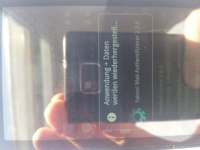

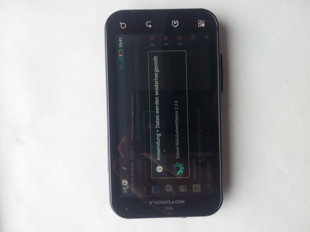

Wenn ich im Titanium die beiden yahoo Apps wieder installieren will, wird das zwar gestartet aber nie fertig gestellt, auch nach einer Viertelstunde nicht. Es hängt. Muss dann Titanium abschießen, da passiert nichts mehr.

EDIT: Nach drei Stunden ist die Titanium Rücksicherung immer noch an der gleichen Stelle, siehe Anhänge. Wiederherstellen ohne Einstellungen, also nur die App funktioniert natürlich auch nicht. Übrigens auch mit der Titanium Pro geht das Rücksichern nicht und bleibt hängen.
