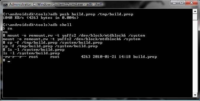

Helft doch mal bitte einem Neuling... :)
nach der Eingabe von
cp -f /tmp/build.prop /system/build.prop (und dann Enter drücken)
erscheint bei mir folgendes:
unable to remove /system/build.prop #
hab schon alles geprüft, aber kann leider nichts finden, was ich falsch eingetippt habe...
Hast du den mount-Befehl vorher eingegeben?
Hab ich eingegeben... aber ich vermute fast, dass da was nicht passt...
edit:
hab den Fehler glaub gefunden - hab in der zweiten Zeile vor dem rw immer ein Leerzeichen nach dem Komma gemacht... jetzt mal weggelassen und es schaut ganz gut aus ( denke ich).
hab mein cmd-Fenster mal in den anhang gepackt... kannste ja mal drüberkucken, obs so passt :o
Merci schonmal...
Schaut gut aus. Du könntest noch wieder auf read-only mounten:
mount -o ro,remount -t yaffs2 /dev/block/mtdblock6 /system

Gesagt - getan ... :p
many thx...
