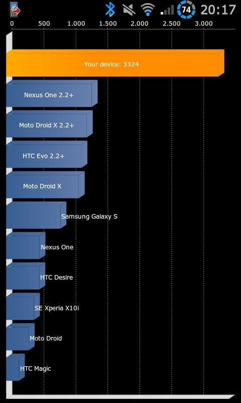

Falls doch schon in einem Jahr: - o.k. - ich geb' schon mal 'ne kleine Orientierungshilfe: :thumbup:
