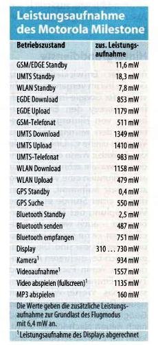

Hier mal ne kleine Tabelle was alles wieviel Leistung schluckt.
ich hoffe, Du hast Heise um Erlaubnis gefragt, die Tabelle zu scannen :)
