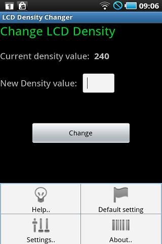

es gibt dafür auch ein nettes Tool ;)
Ich bin übrigens seit längerem mit 197 unterwegs, das gibt einen schön grossen Überblick, aber die Grafiken aus der Statusleiste beim G.O.T.-Theme werden noch lesbar angezeigt.
ich hab es gerade auf 200 gesetzt auf dem stein. sieht gut aus nach dem reboot. können ja mal werte sammeln die gut sind.
