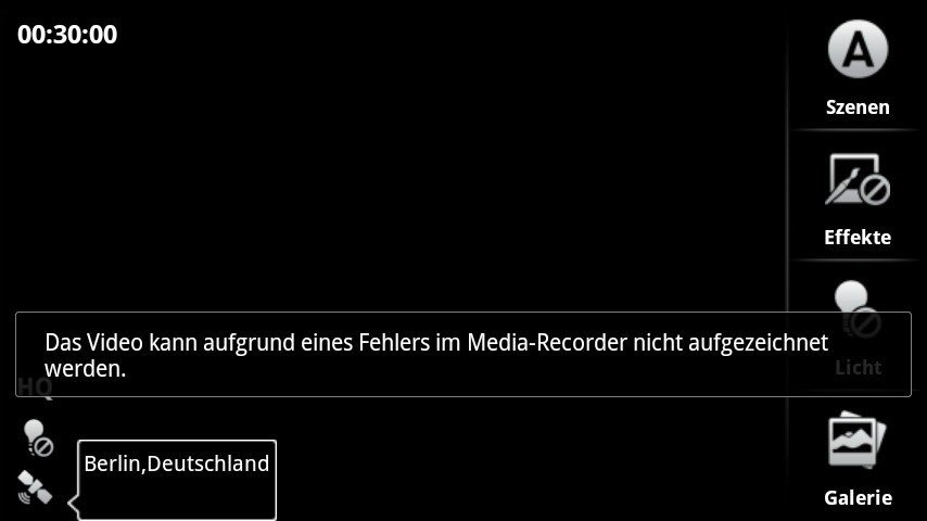

So, es geht definitiv nicht - habs gerade probiert. Als Audio-Codec "aac" genommen (media_profiles.xml vom Droid FroYo) - Camcorder liefert Fehler - siehe Anhang.
Schei... mit AMR ist der Camcorder praktisch unbrauchbar bei dem miesen Ton.
Die media_profiles.xml in /etc und /system/etc sind übrigens hart-verlinkt wie es scheint. Ändert man die in /etc, ändert sich auch die im System.
