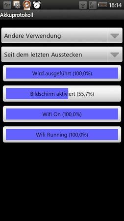

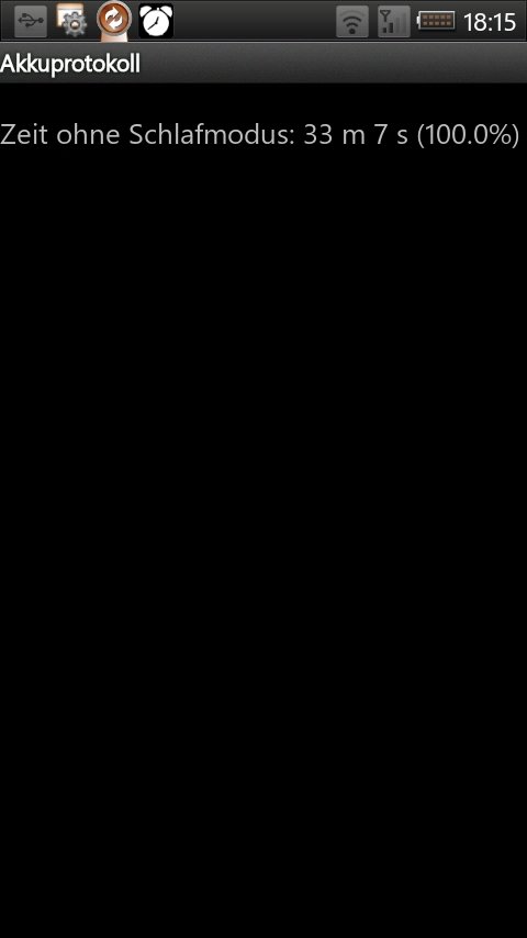

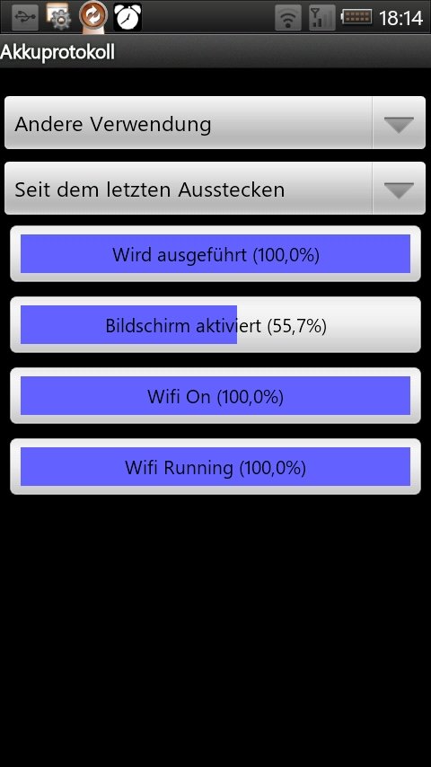

Habe jetzt mal screenshots gemacht...Dazu folgendes:
Sollte das Handy nicht eigentlich im Standby sein, wenn das Display aus ist?
Dem ersten Screeny entnehme ich, dass es trotz knapp 50% Display aus, die ganze Zeit aktiv ist.
Auf dem zweiten Screeny ist die Zeit zu sehen, wo immer die komplette Zeit seit dem letzten Ladevorgang angezeigt wird.
Beispiel:
Ich ziehe das Handy um 10 Uhr mit 100% ab. Gucke um 18 Uhr bei 40 % nach, dann steht da 8 Stunden. Auch wenn ich es nicht verwendet habe. Meiner Meinung nach müsste da dann stehen 15 Minuten. Wenn ich es 7h und 45 Minuten nicht benutzt habe in den 8 Stunden...Oder?

Hmm schau mal unter die WLAN Einstellungen -> Erweitert -> WLAN Standby Richtlinie.
Vielleicht verhindert das, das dein Telefon wirklich in den Standby Modus geht, wenn es auf -niemals- gestellt ist.

Da stimmt was nicht bei dir. Hast du den Fix 2.2.1 aus der G.O.T. OR ausgeführt?
Des weiteren sind BatteryApps und SpareParts genauso wie das Widget von SetCPU nicht gerade akkuschonend. Dein Phone geht nicht wirklich in den Standby, was mich schließen lässt, dass du den FIX nicht ausgeführt hast?
