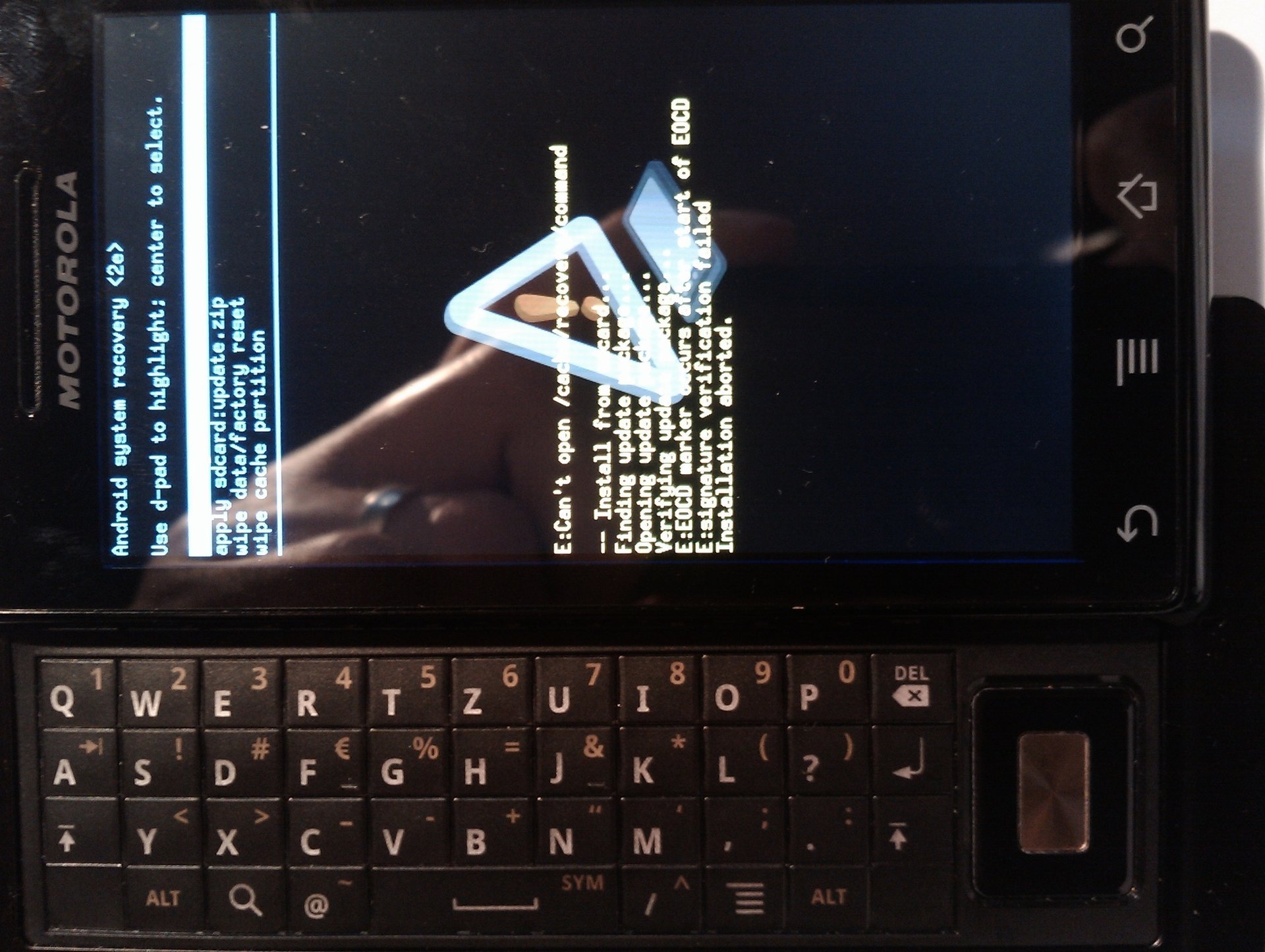

Mal ein Update:
Hab mal mein Glück nach der Anleitung versucht:
War im recovery und wollte die update.zip laden, aber da kommt ein fehler...das gerät ist der meinung, dass es nicht signiert/ferifiziert wäre....
also fazit:
Ich bekomme es so alleine nicht gebacken ^^
Nicht mit diesen Tuts jedenfalls...Wobei ich auch der Meinung bin, dass die sich an das jungfräuliche Milestone wenden...aber meins ist es ja nicht mehr...ist ja schon auf 2.1 geflasht...naja, anbei jedenfalls mal die fehlermeldung
LG
Das ist die klassische Fehlermeldung wenn das Recovery nicht ersetzt wurde - wenn Du die Software drahtlos per Handy selsbt aktualisiert hast, hast Du eine Version drauf, die das Recovery immer wieder durch die neue Version ersetzt.
Da gibt es 2 Möglichkeiten:
  1. Firmware nochmal als SBF flashen, anschließend das verwundbare Recovery
  2. Mein Mod (siehe Sig) entfernt das Script welches das Recovery ersetzt - siehe dazu den Hinweis zum OTA Update auf der ersten Seite des Mods.
