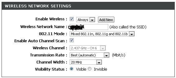

-FuFu- schrieb:
... welchen wlan standard nutzt dein router?
Leider wohl nicht den N-Standard. (siehe Bild)

also, auf dem screen ist der "n" Mode mit aktiviert... du hast mixedmode aktive, also b/g/n...
mal auf nur b/g stellen und schauen ob es dann geht...
denn deine beschriebene Problematik tritt meistens dann auf...
und das Milestone hat nicht immer Probleme damit, aber es gibt immerwieder Leute, wo dies der fall ist...
