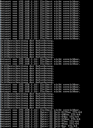

Hey,
ich habe immernoch diese komischen WLAN probleme...das ganze scheint ziemlich launisch zu sein, ich habe einfach mal über 10minunten immer pings auf die IP adresse (192.168.1.15) des handys ausgeführt und dabei ist das herausgekommen (siehe anhang, is allerdings nur ein kleiner auschnitt aber so läuft es die ganze zeit ab)
ich kriege die meisten Zeit immer antwort vonder IP adresse meines PCs ( 192.168.1.16) dass der Zielhost nicht erreichbar ist und dann von jetzt auf gleich schaltet er um Zeitüberschreitung und danach kommt die antwort von der korrekten IP. Dann habe ich eine funktionierende WLAN Verbidung für max. 1 minunte und dann kommt wieder Zeitüberschreitung, dann Zielhost nicht erreichbar und so weiter...
Dann habe ich mal versucht vom handy aus den router anzupingen und das klappt auch nur in dem obengenanntem Zeitfenster. Im Router korrekt aufgelistet als verbunden (aufgelistet mit MAC-adresse, IP, ..) ist er allerdings die ganze Zeit.
recht komische sache find ich...hat jemand ähnlich probleme mit der version 0.5c ?

Hallo
Verstehe ich das jetzt richtig ? Du hast pings an das Handy gesendet und hattest teilweise Abbrüche der verbindung :) ? Ich habe auch einen Test gemacht nachdem ich hier deine Frage gelesen habe und komme zum selben Ergebniss :) ABER :) Bei mir funzt wlan normal und ist erst dann inaktiv wenn sich der Display aus schaltet ..........
Im normalo Betrieb habe ich keine faxen :) scheint also normal zu sein !
Hey,
erstmal danke für deine antwort...
ich hatte während des tests das handy die ganze zeit an (displayabschaltung aus) und die Intervalle in denen ich "Zielhost nicht erreichbar" zurückbekam waren auch durchaus länger als den kurzen ausschnitt auf dem screenshot.
das komische ist ... ich habe einfach 2 std. nichts mit dem handy gemacht und jetzt funktioniert (evtl auch nur temporär) wieder alles und es kommen auch alle pings an (auch wenn display aus ist, aber WLAN an)
Hi noch mal
Kann sein das sich da mal der Treiber oder der Adapter weg gehängt hat :) passiert schon mal und ein neustart sollte das problem fixen :)
