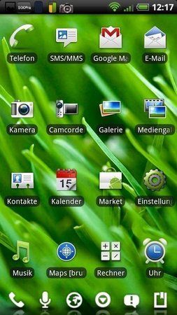

kannst du vllt mal nen screenshoot machen wie die icon denn so aussehen? vllt finde ich sie ja auch total hammer ^^
edith: so ist es natürlich am allerbesten :D
ich mach mal ebend nen scrennshot von den ganzen geänderten sachen und lad in gleich moch... moment geduld
edith:
hier der screenshot von den geänderten icons
die hab ich aus dem desire beta theme von mattmaso. es sind die icons vom HTC Desire sozusagen.

Wie aufwendig ist es beim SysTray Monitor die Schriftfarbe in der Notification Bar zu ändern (weiß statt schwarz)?
Wie heißen die Icons?
