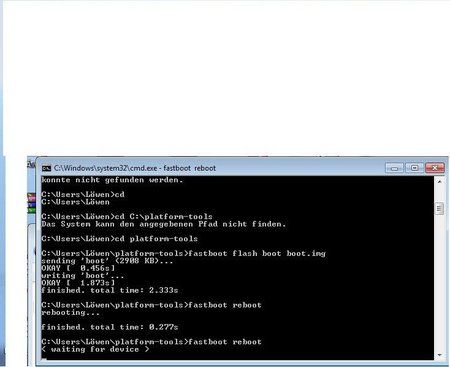

Danke ;) Funktioniert, Formatting UDA, dauert wohl etwas länger.
Hmm es geht nicht mehr weiter, wie soll ich jetzt vorgehen?
Du hast doch 1 Schritt davor schon neugestartet. Fastboot funktioniert nur im Fastboot Modus, jetzt müsstest du es mit adb ansprechen können
Reaktionen: ehrles
Ich hab zwar eine etwas andere Flash-Methode benutzt, aber das gleiche mit dem "waiting for device" hatte ich beim ersten Versuch auch. Steht auf dem Xoom "Starting Fastboot protocol support."? Bei mir lag es am falschen Windows 7 64bit Moto-Treiber.
Sry Leute musste arbeiten gehn, mein Xoom ist übrigens ausgegangen....Akku war leer.
Wenn ich es neustarte kommt nur das Motorola Dualcore Logo, mit einem Klick auf die Lauter-Taste kommt "starting Fastboot protocol support".
Dann habe ich mit dem nächsten Schritt weitergemacht. - Fastboot reboot : funktioniert!
- adb remount = Error Device not found.
