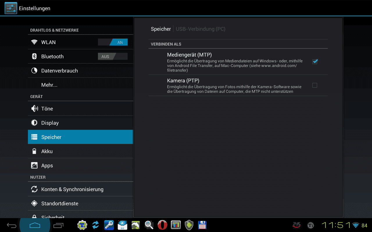

Hm... keiner ne Idee, wie ich vom PC aus wieder aus meine SD-Karte zugreifen kann? Liegt das am EOS, oder mache ich was falsch?

Ich persönlich nutze für den Dateizugriff auf das Xoom vom PC aus den WiFi File Browser.
hast Du es, die zum Testen, mal an einen anderen PC Angeschlossen? Bei mir sehe ich dann im Explorer einen MZ601.
Die Motorola Treiber sind installiert?

Sehen kann ich es, ich kann auch, sogar problemlos drauf zugreifen (auf den Gerätespeicher). Nur halt nicht auf die SD-Karte, die kann ich zwar auch sehen (Ordnerstruktur und Inhalte), aber sobald ich was drauf schieben will geht nix mehr.
Muss im Moment immer alles in den internen Speicher schieben und es dann auf dem Gerät selber auf die SD-Karte verschieben... das ist etwas nervig...
Nu ist die Frage, ob das eine Einstellungssache ist, da das Gerät selber ja auch auf die SD zugreifen kann, oder ob es an dem EOS-Rom lieg, mit dem Stock-Rom war das nie ein Problem.
bei mir sieht es in den Einstellungen so aus (siehe Grafik)
ja, so sieht es bei mir auch aus... debuging modus ist an...
