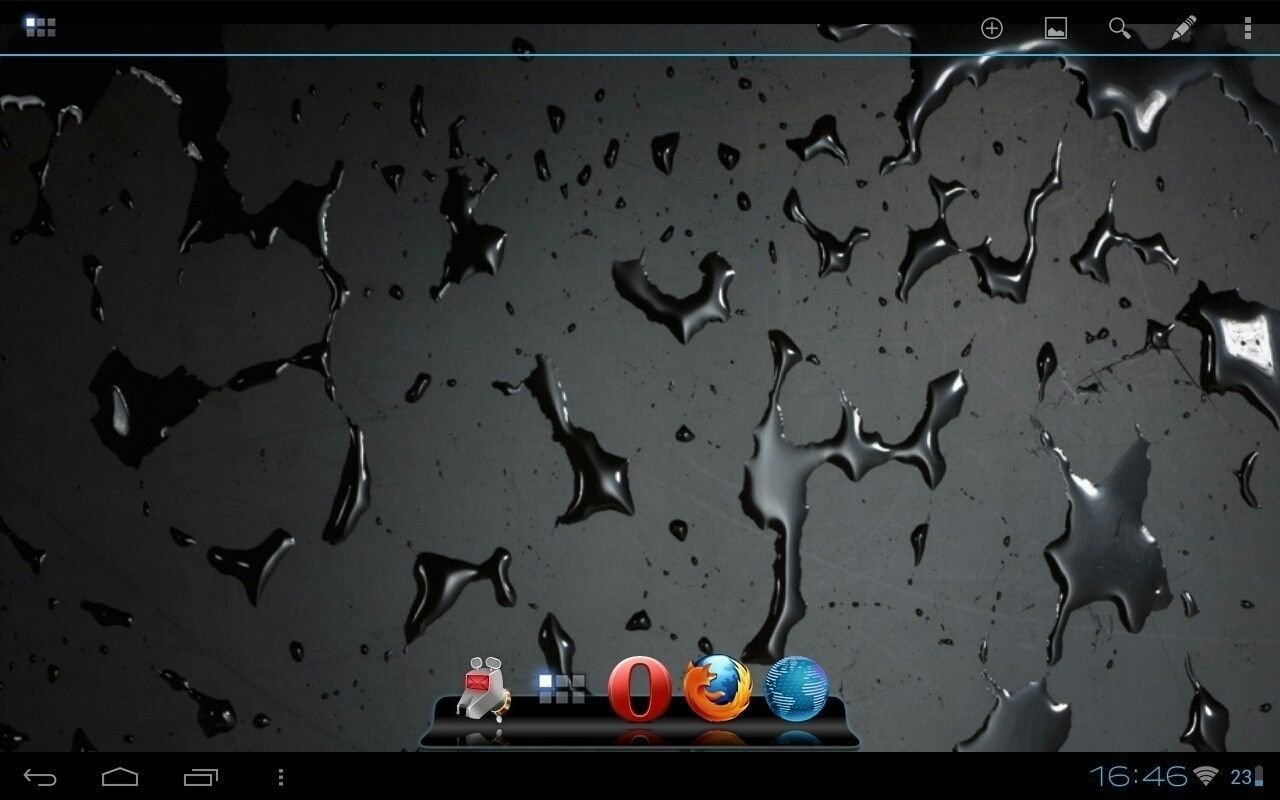

ich habe jetzt in etwa das, was ich wollte.
Aber leider funktioniert bei mir die Taschenlampe nicht... Wenn ich sie einschalte, geht sie kurz an, dann wieder aus. Wenn ich dann nochmal die Taschenlampe klicke, wird SystemUI beendet. Leider weiß ich nicht, ob das jetzt vor meinen Veränderungen auch schon so war, oder erst durch meine Modifikationen auftritt. Mag das mal jemand prüfen?

Ja, klar. Es ist zu bemerken, daß wirklich nur das, was auf dem Screenshots zu sehen ist, tatsächlich verändert ist. Das ist also alles nicht fertig.
Alle Icons sind vom MixerTheme, also nicht von mir erstellt.
Nette Grüße

Hi! Sieht gut aus!
Die Batterie Icons hast du eingefärbt in grün? Sieht auch schick aus...
Und mir ist auf gefallen das bei dir neben dem Icon! Die Batterieprozent steht aber das % Zeichen fehlt!!!
Das hatte ich Anfangs auch... in das zweite Verzeichnis hast du bestimmt auch alle Icons kopiert (komme jetzt grad nicht auf den genauen Namen...) .. kopiere dort nur die Icons rein die vorher auch drinne waren.... danach sollte da auch wieder das % erscheinen.
Weißt du wie ich es meine?
gesendet von Unterwegs......
Nee, ich habe einen komplett anderen Satz genommen. Die Farben ändern sich je nach Ladestand.
Das %-Zeichen wird nicht angezeigt, weil ich es in den Settings deaktiviert habe.

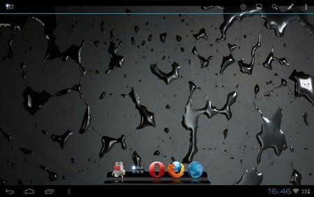

kann man, ich häng mal nen screenshot an.
du kannst es gerne für die neuste nightly anpassen, werde dann ein update machen. vielen dank für deine mühen.

BTW: Das Icon für 71% ist bei Dir noch in Stock in der Standard ICS SystemUI. Jetzt habe ich das %-Zeichen übrigens wieder drin. Nur in den Settings wieder aktiviert...
EDIT: Screenshots

Auch das geht... Was haltet Ihr davon?
Auch der WaitCursor ist getauscht. Aber den bekomme ich nicht auf de Screenshot...
