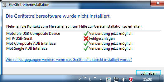

ja das mit dem motorola treiber könnte sein ich sehe ja immer das
oder so OK?
Nein, das ist nicht okay. Bitte stöpsel das Xoom ab, installiere die Treiber und stecke das Gerät anschließend wieder an.

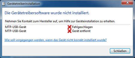

so motorola treiber deinstalliert neu start treiber installiert neustart
jetzt sieht so aus
MTB-USB-Gerät immer noch rot
Problem oder macht nichts?
Sollte jetzt funktionieren.
