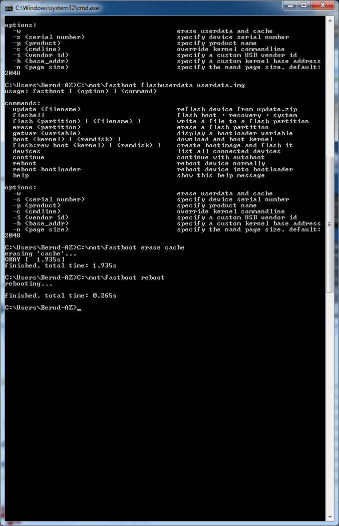

Hallo Leute,
ich freu mich das es diese Seiten hier gibt.
Es hat mir bisher gut weitergeholfen. Komme jetzt aber nicht weiter -
es sieht jetzt so aus
habe das: adb reboot bootloader
dann:
fastboot oem unlock
dann:
fastboot flash boot boot.img
fastboot flash system system.img
fastboot flash recovery recovery.img
fastboot flash userdata userdata.img
fastboot erase cache ausgeführt
dann noch fastboot reboot
jetzt habe ich neu gestartet das Xoom bleibt aber wieder bei dem rotem M stehen was nun???
das es dort hängen blieb hatte ich schon vorher, ich dachte durch das neue flashen wäre alles paletti, aber leider doch nicht
da ich vorher auch das USB debugging nicht aktivieren konnte mußte es auch ohne gehen, deshalb die Bilder was beim cmd drin stand so OK??
Oder startet es nicht, weil ich das debugging nicht aktivieren konnte
Was bleibt mir jetzt noch - ich hoffe, es gibt noch eine Möglichkeit
Die Hoffnung stirb zuletzt!

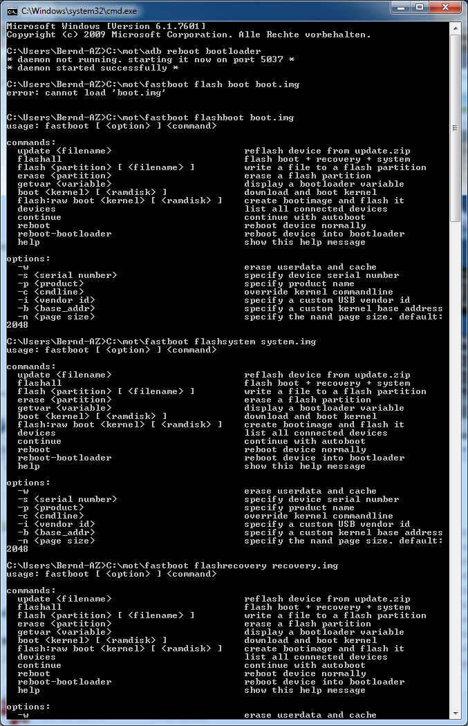

Äh, da wurde nichts geflasht....
Du hast immer den Hilfetext bekommen. Du hättest bspw. "flash recovery" statt "flashrecovery" eintippen sollen.

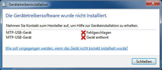

Außerdem steht in den Screenshots, dass er die zu flashende Dateien nicht laden konnte. Also hast du sie auch nicht in den gleichen Ordner wie die fastboot Dateien kopiert, sie wie es im Tutorial steht. Außerdem hast du die Motorola Treiber nicht installiert, wie soll der denn auf das Gerät zugreifen können? *kopfschüttel* Da macht man schon ein Step by Step und die Leute können einfach nicht lesen ...
Musst dich nicht wundern, dass nix klappt ;)

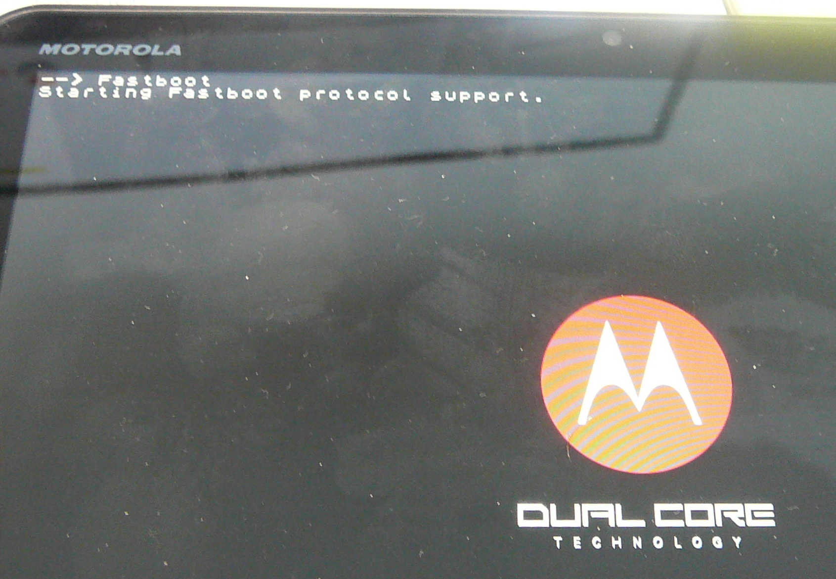

wenn ich dort Fastboot mit Vol-Up bestätige, kommt die Meldung:
Starting fastboot protocol support - so Ok oder faslsch?
Das ist genau richtig, einfach in diesem Modus belasen und an den PC anschließen :)

neuer Versuch
wenn ich jetzt C:\mein Ordner\adb reboot bootloader
dann
C:\mein Ordner\fastboot oem unlock dann beide Fragen mit ja bestätige
ist es unlock richtig?
dann startet es neu
jetzt steht oben links -
Starting Fastboot Protocol support
wenn ich jetzt
C:\mein Ordner\fastboot flash boot boot.img - eingebe kommt error: cannot load `boot.img
warum?
ich hatte woanders gelesen, man soll das
fastboot flashboot boot.img zusammen schreiben richtig?
warum komme ich hier nicht weiter?
fehlen mir noch Dateien?

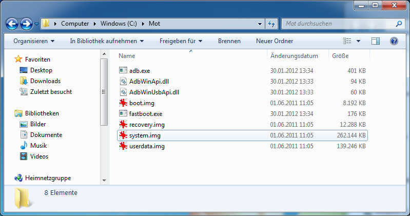

boot img kaputt?
Ich kann es gar nicht oft genug schreiben.
Er hat den Unlock nicht abgeschlossen, also ist fastboot flash nach wie vor gesperrt !!! Mach den Unlock zu Ende! Du musst auf dem Device wenn der viele Text kommt mit Ja bestätigen! Erst danach kannst du flashen!

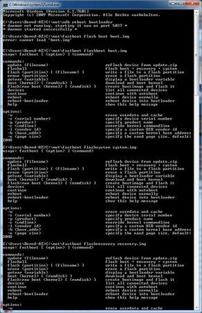

wenn ich das fastboot flashboot boot.img zusammenschreibe dann macht er ja etwas, aber ihr sagtet ja da ist nichtsinstalliert
sind denn die Dateien ausreichend?
auseinanderschreiben?

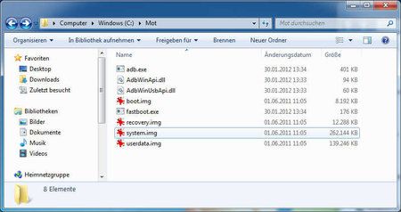

wenn die dateien alle in einem ordner auf C: sind den ich /mot/ nenne siehe meinen Post 14
ist das so OK?
wenn das unlock geht sieht für mich zumindest so aus müßte doch der est auch gehen oder?
beide Frage bei unlock mit ja ist richtig?
Ich gebe ein
C:\mot\fastboot flash boot boot.img
dann kommt der fehler????
