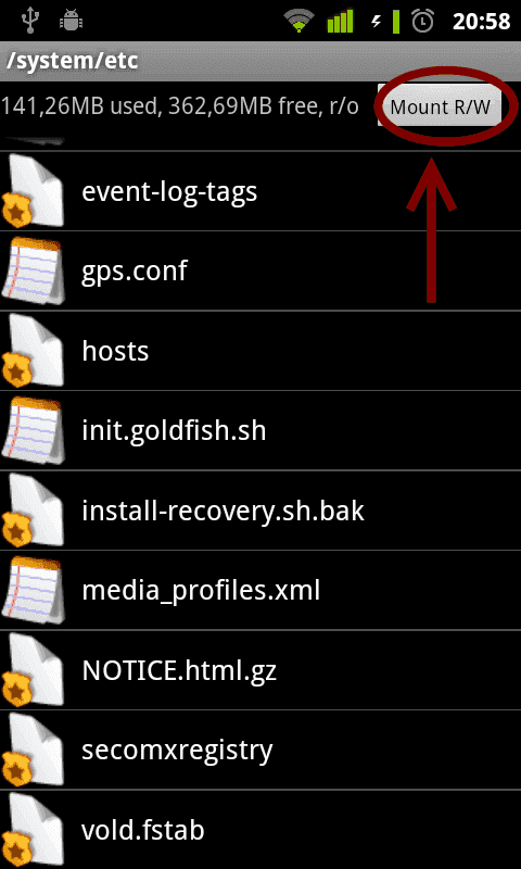

Nagut, wenn du Root Explorer hast, dann brauchst du die Toolbox nicht.
Zu deinem Problem: Entweder hast du der App keine Root-Rechte gewährt oder aber du hast vor'm umbenennen/löschen nicht den Button für die Schreibrechte gedrückt.
wie schon richtig erkannt wurde, ist das Custom Recovery aber wieder weg, wenn das System gestartet wird. Denn dann wird das Script wieder ausgeführt.
Daher muss man das Script eben umbenennen.

Danke Olli!!! Du hattest die Lösung: ich hatte im Root Explorer nicht oben rechts auf den Knopf für die Schreibrechte gedrückt....das muss man aber auch erstmal wissen! :D
