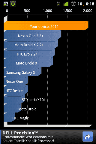

Hab den CPU Governor auf Interactive ein besserer Kompromiss zwischen Leistung und Akkulaufzeit als On Demand.
Compcache aus, da es eher kontraproduktiv ist.
JIT aus, da es bei mir des öfteren Lags erzeugt hat, und Leistungsverlust dadurch hab ich auch nicht bemerkt.
Dithering aus, 16bit Transparenz aus, Ressourcenfreigabe an und VM Heap auf 32MB, wobei ich sagen muss, auch wenn man 32MB in den Einstellungen auswählt, in der build.prop ist immernoch 48MB gesetzt, daher hab ich es auch dort direkt bearbeitet.
In den build.prop hab ich noch einige Zeilen hinzugefügt, die ich von früheren ROMs schon hatte, aber das ist von CM7 unabhängig.
Da braucht man auch nicht zu übertakten, damit alles flüssig läuft.
Sieht bei Quadrant dann so aus:
