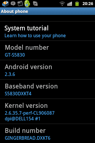

Bei mir sieht das so aus und ich nutze das Gerät recht intensiv. Wie gesagt habe ich mit der 2.3.6 keinerlei Probleme.
Mein Ace ist allerdings auch noch recht neu.
