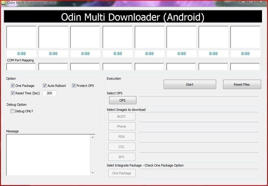

6. Die Odin_Multi_Downloader_v4.38.exe starten bzw. mit Adminrechte starten
Das Odin Programm sieht jetzt so aus
(Kilck auf das Bild und es vergrößert sich,
auf das Vergrößerte Bild klicken und es wird nochmals vergrößert!)
7. Nun fügt Ihr wie beschriftet die Daten nach 1,2 und 3 in Odin ein
Das sollte dann wie auf dem Bild unten so aussehen.

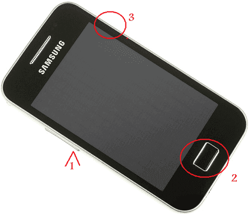

8. Das ACE via „Laut/Leise Taste nach unten drücken + Home Button + AN/AUS Taste einschalten( Alles gleichzeitig drücken),
bis Downloading... im Display steht.
( Es kann vorkommen das man einige Versuche braucht!)

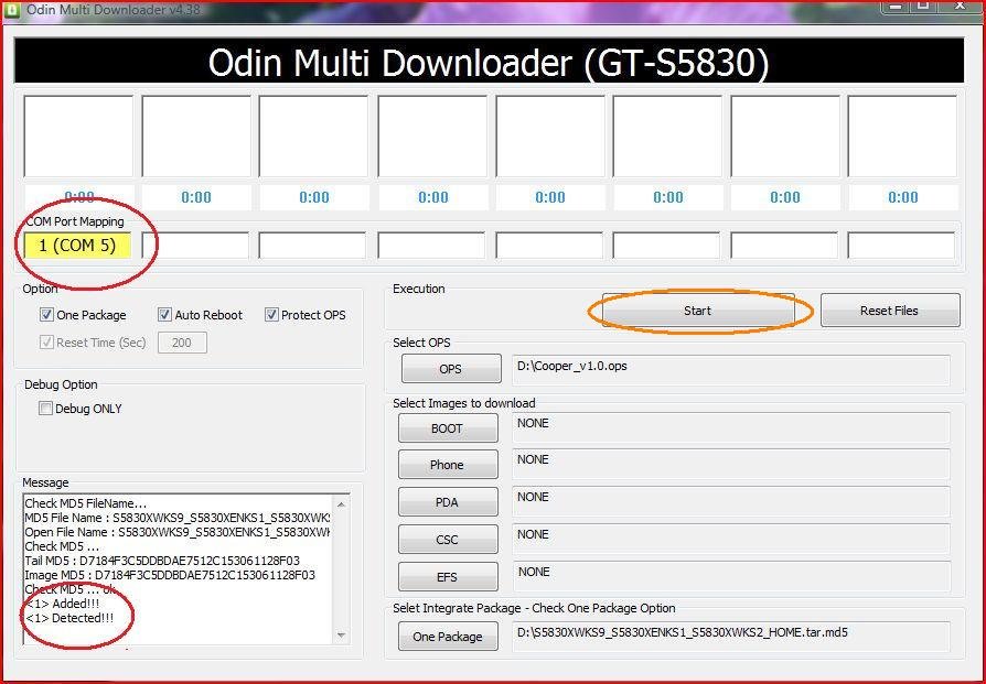

9. Das USB Kabel nun ans ACE stecken und Odin sollte dann wie unten auf dem Bild
melden das er das ACE gefunden hat.
10. Hat Odin das Handy wie auf dem Bild gefunden ( COM 5 kann auch COM 1,2,3,4 usw heißen), dann klickt nun auf START und Odin fängt an das ACE zu flashen.

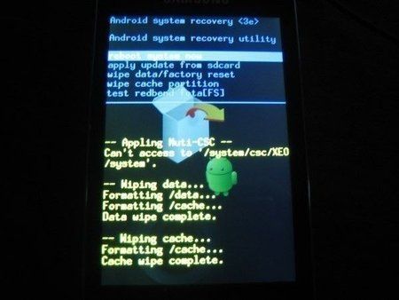

12. WICHTIG!!! Sobald das Update im Recovery Modus Fertig ist (Das ACE geht AUS!),
den HOME BUTTON gedrückt halten, bis das ACE wieder in den
Recovery Modus gestartet ist !!!
13. Jetzt ein WIPE / Factory Reset durchführen!
Das macht man so:
Code:
[ATTACH]62830[/ATTACH]
1. WIPE data/factory reset auswählen
( Auswahl Hoch / Runter mit der Laut/Leise Taste),
Funktionsauswahl mit dem Home Button!!!
2. YES auswählen
3. Warten!!!
4. Jetzt wählst du WIPE Cache Partition aus
5. YES auswählen
6. Warten!!!
7. Zum Schluss, Reboot System Now auswähle, das ACE startet neu.

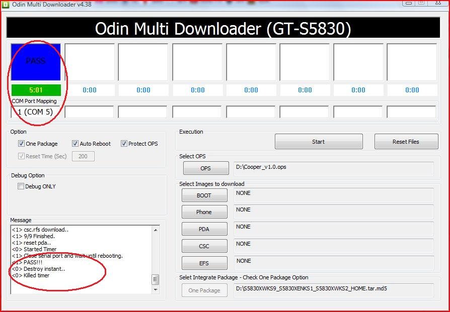

15. Odin sollte kurz nach dem Neustart PASS melden und Odin kann geschlossen werden.
16. USB Kabel vom ACE trennen!
17. Die Neue Firmware ist auf dem ACE

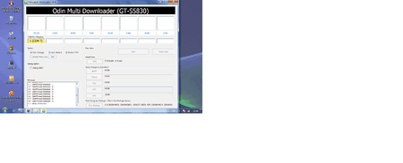

Mach mal ein Screenshot von Odin und lade es hier hoch
z.B. Screenshot, Odin ist auf dem Desktop zusehen, Print/Drucktaste drücken,
Paint starten, einfügen und dann abspeichern
ok
Sieht aber so aus, als würde Odin das Ace nicht erkennen. Hast du mal versucht, das Ace an einem anderen USB-Port anzuschließen?
Ja hab ich gerade getan, dann wurde die Treiersoftware installiert und es kam die Meldung dass das Gerät jetzt verwendet werden kann.
Gruß Hobisan
