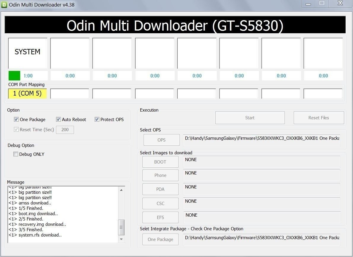

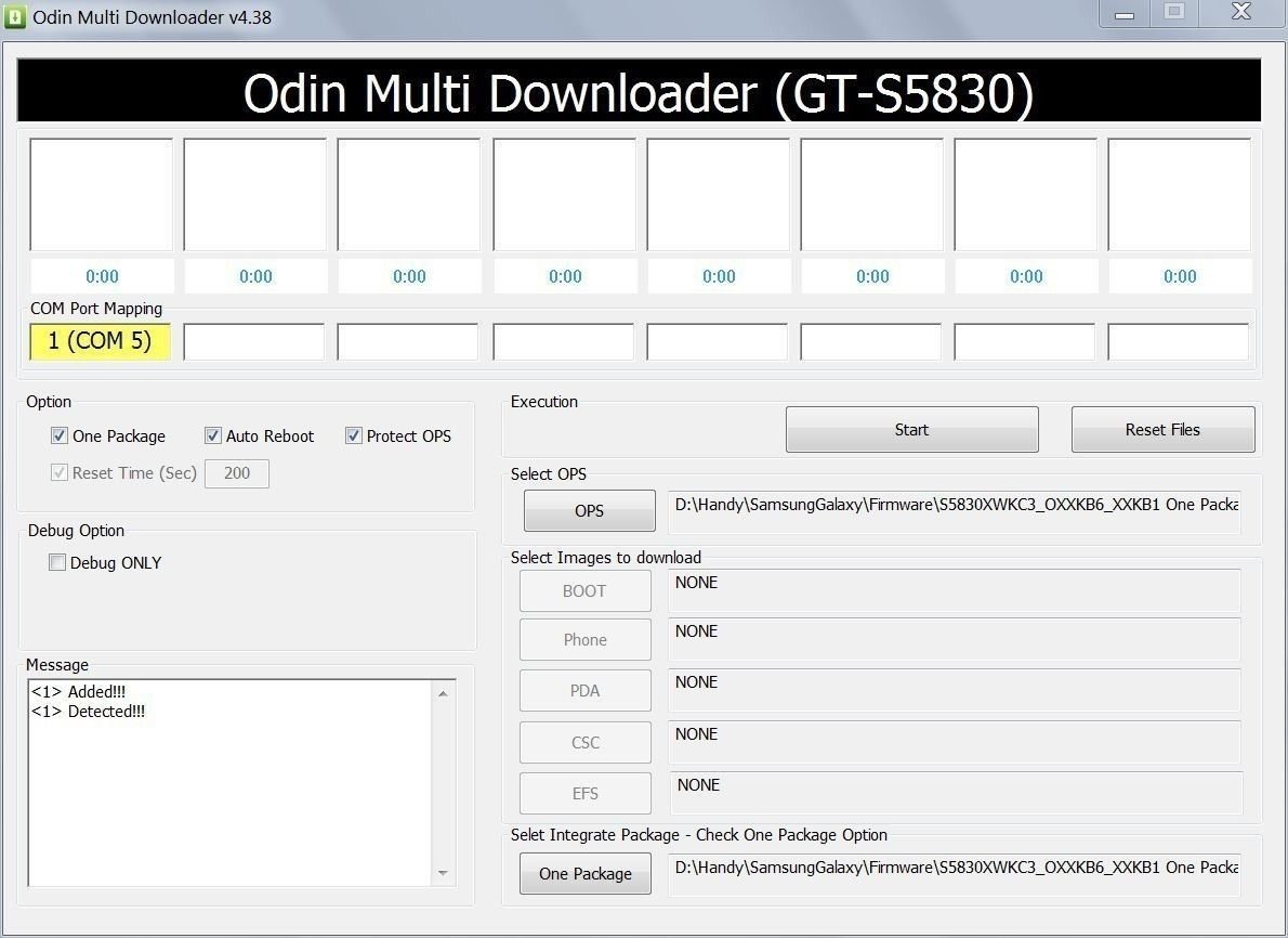

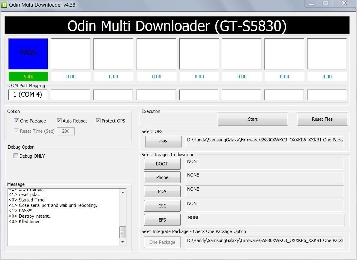

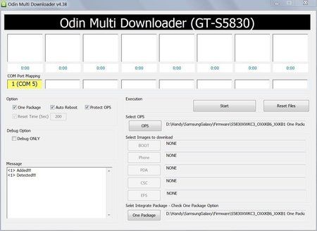

Hab mal ein paar Screenshots während des Flashens gemacht.
Hurra! Hurra! Hurra! Es läuft wieder. Zwar wieder mit Gingerbread aber ich bin ja froh das es überhaupt wieder läuft. Weiß nicht ob Froyo nicht mehr geht auf meinem Handy. Habe jetzt dieser Version 2.3.3 von Juli 2011 (S5830XWKPKN). Mal sehen. Vielleicht hat ja auch das WIPE / Factory Reset meine Probleme behoben die ich hatte. Das hatte ich nämlich nach den letzten Updates nicht gemacht.
Moin,
Für meine Begriffe hast Du unter OPS den gleichen Link wie unter ONE PACKAGE !!!! (also die eigentlichen Formware)
Man kann nicht genau erkennen, ob Du unter OPS cooper_v1.0.ops gewählt hast, was dort unbedingt rein müsste.
eagle30 schrieb:
Moin,
Doch ich hatte die ops Datei ausgewählt da wo sie hin muss in Odin. Kann man nur hier nicht erkennen. Das was Du auf dem Screenshot siehst, ist der Name des Unterordners. Den eigentlichen Dateinamen sieht man auf dem Screenshot nicht. Aber jetzt läufts ja wieder. :thumbsup: Zwar nicht mit Froyo aber es läuft.
