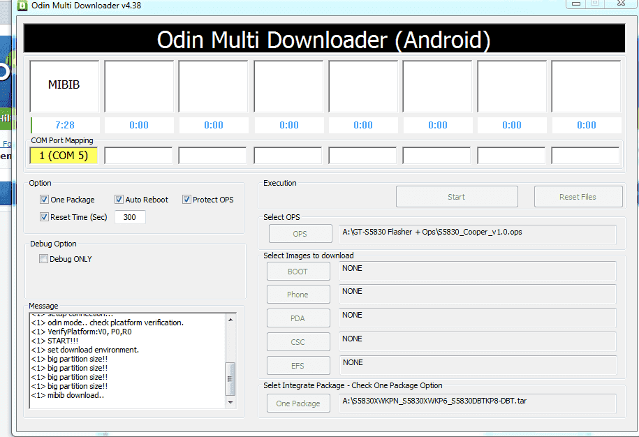

Ich glaub mein Handy oder Odin haben sich verabschiedet?
EDIT:
Ich hab es selber geschafft. Denn ein blindes huhn trinkt auch mal ein Korn.
In der Anleitung stand ich soll den Timer auf 300, aber mit der Cooper.ops datei hat sich das von selbst ausgeschlossen???
Wie auch immer es ging jetzt, jey!

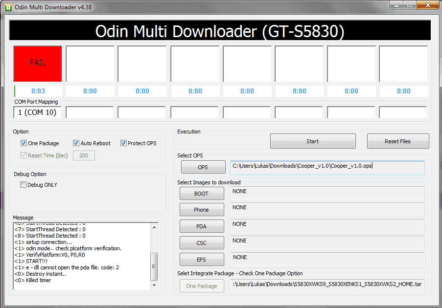

Ich habe alle Schritte wie beschrieben ausgeführt, doch es klappt immer noch nicht. Am Ende sieht es dann so aus:
Sieht so als als wenn dein runtergeladenes Rom eine Macke hat
geheult vom Hanns mit dem Wolf
Also dann einfach neu runterladen?
Und an meinem Handy kanns nicht liegen?
Würde ich sagen, ja...
Im Log steht nämlich "cannot open the pda file". Sprich: Der sog. pda-Teil der Firmware fehlt oder kann eben nicht geöffnet werden. Also am Besten die Firmware nochmal runterladen, von einer anderen Quelle herunterladen oder eine andere Firmware nehmen.
