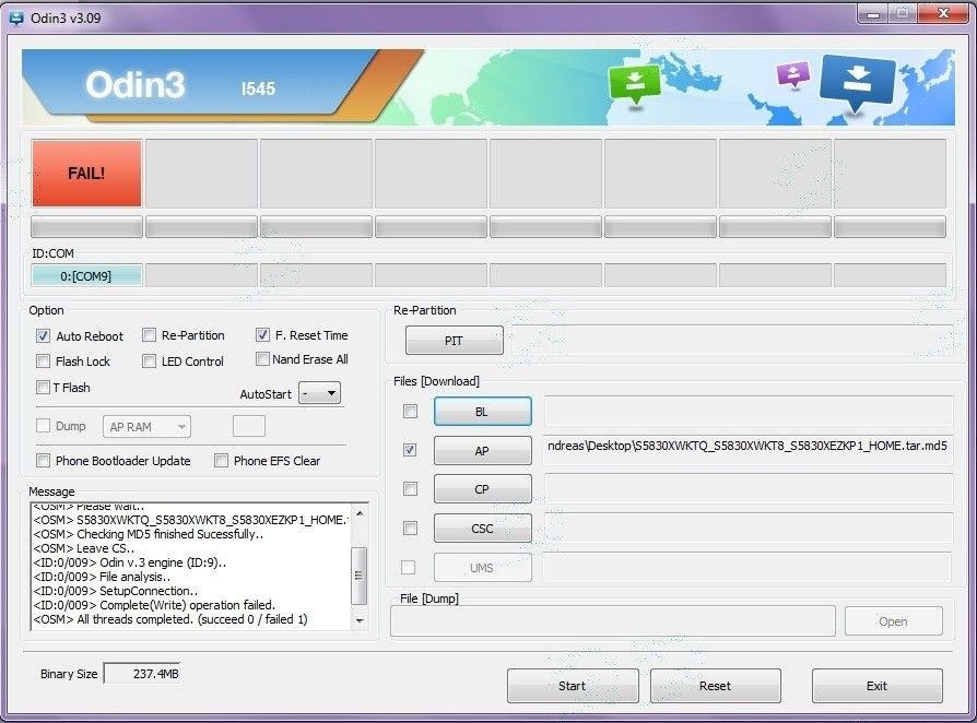

ich habe folgendes Problem: Vor ewig langer Zeit habe ich auf mein Samsung Ace cyanogen mod7 gespielt. Nun habe ich das Problem, dass das Handy beim Booten hängt. Das Logo mit Cyanogen mod7 wird immer wieder von neuem angezeigt. Daher wollte ich jetzt mal Android 2.3.6 Gingerbread aufspielen. Dazu habe ich folgende Anleitung genutzt:
Galaxy Ace S5830 Android 2.3.6 Gingerbread firmware
Leider funktioniert das nicht, da Odin nicht will. Im Anhang mal ein Screenshot mit dem Fehlerbild von Odin und hier die Ausgabe:
<ID:0/009> Added!!
<OSM> Enter CS for MD5..
<OSM> Check MD5.. Do not unplug the cable..
<OSM> Please wait..
<OSM> S5830XWKTQ_S5830XWKT8_S5830XEZKP1_HOME.tar.md5 is valid.
<OSM> Checking MD5 finished Sucessfully..
<OSM> Leave CS..
<ID:0/009> Odin v.3 engine (ID:9)..
<ID:0/009> File analysis..
<ID:0/009> SetupConnection..
<ID:0/009> Complete(Write) operation failed.
<OSM> All threads completed. (succeed 0 / failed 1)
Mein System: Win 7 , Service Pack 1, 32-Bit, Odin v3.09. Die neuesten Treiber habe ich installiert.
Welche Angaben braucht ihr noch?!
Entweder bräuchte ich eine Lösung mit dem cyanogen mod oder wie ich das Handy mit einem anderen Betriebssystem flashen kann. Ich hoffe auf eure Hilfe!
