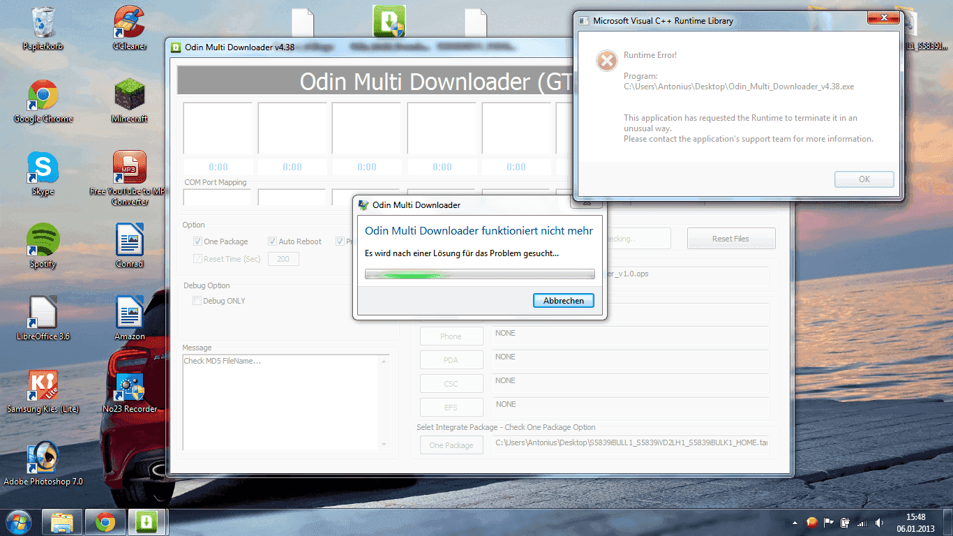

Bei mir kommt ein Runtime error sobald ich die Firmware in schritt 7 auswähle.
Was für eine Version von Odin ist das das kann man auf dem Handy nicht erkennen.
Und wie lautet die Fehlermeldung das erkennt man auch nicht
einfach nur mal so
Version 4.38
Update mal Microsoft Visual C++
kommt das auch, wenn man "als Administrator ausführen" (rechtsklick auf odin icon)?

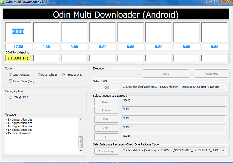

Bei mir dürfte es auch nicht funktionieren. Wer kann mir helfen, was kann da Schuld sein? siehe Bild.
Danke.
du hast schon auf start gedrückt?! jedenfalls laut message box und du hast sicher ein ace S5830 anstatt ein S5830i ??
sonst schaut alles gut aus
alle kies prozesse via Taskmanager gekillt?
als admin ausgeführt?
ja habe extra nochmal geschaut in taskmanager ob irgendwo ein kies auftaucht, da war auch tatsächlich noch eines hatte es aber gelöscht bzw beendet! ich habe auch sicher ein GT-S5830 ohne i! mittlerweile steht schon 34 minuten das gleiche bild!!
was kann noch sein?
ne
das dauert 3min höchstens!
und direkt am pc angesteckt, KEIN usb-hub?!
Ich habs geschafft!!
Ich habe die Datei Cooper_v1.0.ops noch einmal neu downgeloadet und ins Odin eingegeben und dann lief es ohne Probleme durch.
Danke trotzdem für eure tipps!
