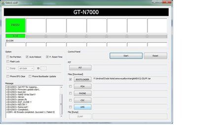

Leute, ich weiß dass ich nerve!
Ich habe es geschafft, das Recovery 3e drauf zu bekommen, indem ich nur den bootloader von der ZSLPF-Firmware geflasht habe, nach dieser Anleitung: [REF] How to remove yellow triangle on any firmware with JIG - xda-developers
Keine Ahnung, was ich jetzt anders gemacht habe, denn das hatte ich auch schon zig Mal versucht :cursing:
Jetzt habe ich aber echt Angst weiter zu machen, bzw. ich weiß nicht was ich flashen soll.
Habe einen Factory Reset über das Recowery gemacht und die Cache Partition gewiped. Hat alles geklappt, Handy fährt natürlich nicht hoch.
Soll ich die ZSLPF flashen?

du hast mal eine ZSLPF geflasht? War das eine gute Idee? Die beinhaltet doch die gelockten Bootloader, auf denen Chainfire auch im Moment festhängt, oder? Ich weiß nicht, welche Konsequenzen das für den restlichen Flashvorgang hat.
Aber der Umstand, dass das Sheep ROM gar nicht anfängt zu flashen, ist merkwürdig. Die aktuellste Version sollte auf jeden Fall funktionieren (V2.2, LA1 Firmware).
Zeigt Odin irgendwelche Fehlermeldungen an? Sind andere Flashvorgänge, z.B. mit anderen Handys, mit Odin an deinen PCs erfolgreich?

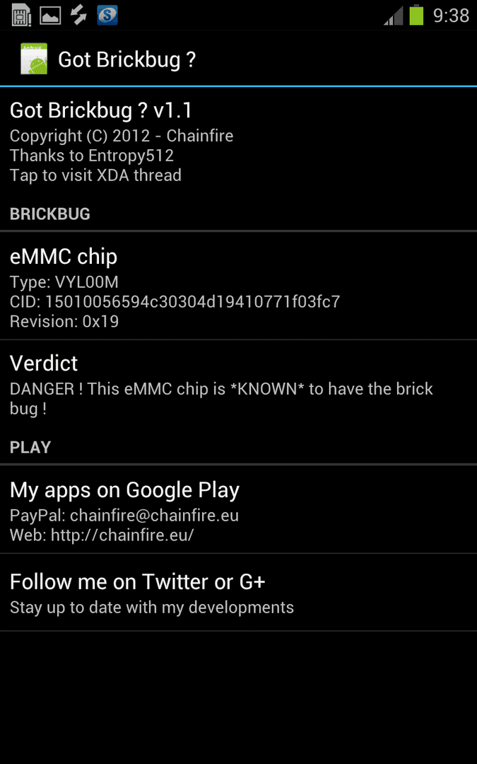

Sei doch so nett, und checke mit dem CF-Tool aus dem Post
[OFFURL]https://www.android-hilfe.de/root-hacking-modding-fuer-samsung-galaxy-note/252854-gotbrickbug-ist-dein-note-emmc-brickbug-anfaellig.html[/OFFURL]
Was die Dir für einen Chip verlötet haben und ob Du evtl. gar nicht mehr gefährdet bist.
Danke.
Anscheinend bin ich noch gefährdet, leider...

Das ist ärgerlich bzw. wenig vorausschauend (von SAMSUNG an seine Service-Provider). Eigentlich solltest Du der Onkelchen1972-Taktik folgen und direkt 20x einen Werks-Reset hintereinander machen, allein um zu testen ob vielleicht sogar dadurch wieder ein Defekt eintritt, falls bereits wieder Stock-ICS drauf ist.
____
Chris
Jo, dann haben dir Dir einen neuen Chip draufgelötet -aber wieder einen mit Rev. 0x19. Die liegen wahrscheinlich noch endlos rum.
Na, einen Test war es allemal wert.
Viel Erfolg und jetzt hoffentlich brickfreies flashen!
Es ist die LPY-Firmware drauf, und ich habe es einmal auf Werkszustand zurückgesetzt zum Testen, es hat überlebt lol.
