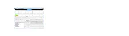

PS und bitte ODIN richtig bestücken!!!!!
Dein Foto zeigt eher das Gegenteil!!
So kann das auch nicht werden

Viel kann ich auf dem Bild nicht erkennen aber ich glaube zu sehen das du die csc Datei bei pda eingetragen hast und umgekehrt!
Aber wie gesagt kann ich die Zeichen nicht ganz erkennen

Kannst du das Bild etwas grösser einstellen damit man mehr sieht.

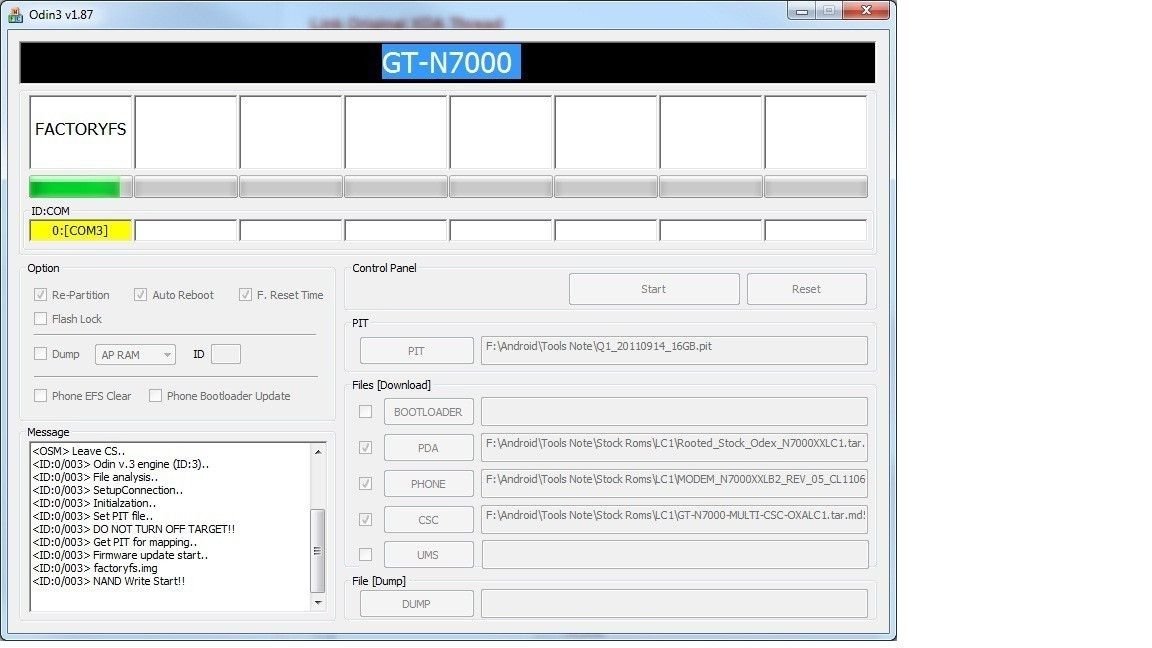

Das ist richtig bestückt Chris!!!
