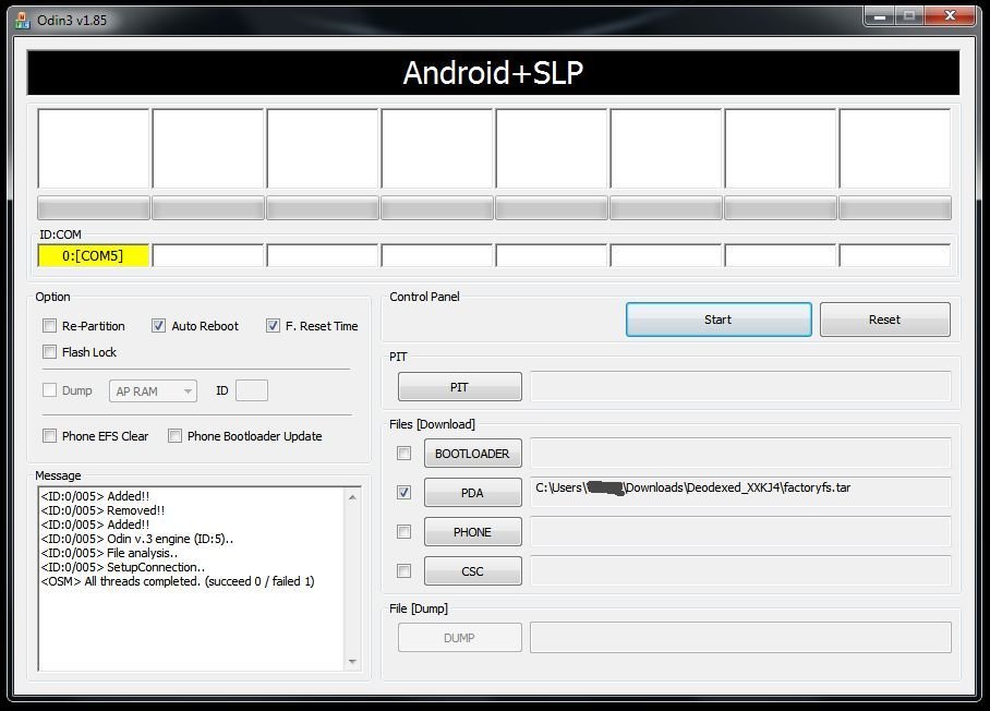

Wo muss ich das File nochmal bei Odin reinsetzen? PDA?
Ja, die .tar Datei bei PDA. Re-Partition nicht anhaken!
Odin sagt: failed
Habs 3 mal probiert. Irgendwas mach ich falsch.
Hmm. Komisch. Du hast die RAR Datei entpackt und die factoryfs.tar in Odin eingefügt?
Kannst du mal einen Screenshot von Odin und das Log von Odin hier einstellen?
Also ich öffne Odin und schließe dann das Note an. Odin erkennt es auch. Muss ich in den Downloadmodus beim Note? Ist schon etwas her als ich so geflasht hab. Sonst immer über CWM. :sleep:
Ja. Bist du nicht im Download-Modus?
Ansonsten tritt der Fehler bevorzugt auf, wenn Kies nicht ordentlich beendet wurde oder Odin nicht als Admin gestartet wurde.
