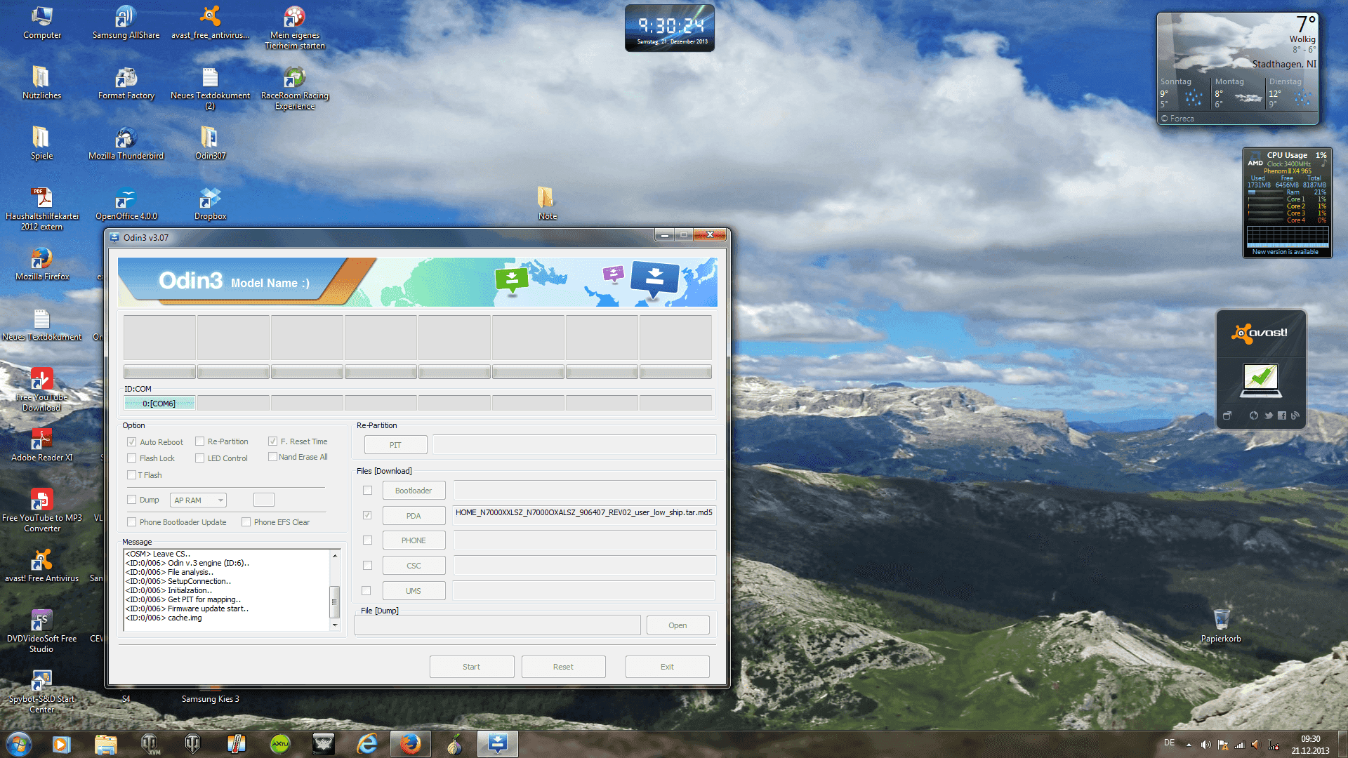

Ich habe glaube ich ein Problem.
Habe mir die
  • N7000XXLSZ [DBT] [4.1.2] Germany
runtergeladen und entpackt. Dabei rausgekommen ist eine .tar.md5 Datei diese habe ich bei Odin in PDA eingefügt und das Note im Downloadmode an Odin gehangen.
Odin in der Version 3.07 hat das Note auch erkannt und dann habe ich auf Start gedrückt.
Nun hängt Odin bei diesem cache.img fest seit gut 15 Minuten.
Habe nochmal einen Screenshot angehangen.
Hat jemand einen Tip für mich was ich jetzt machen soll bzw. was ich falsch gemacht habe.

MD5 stimmt?
Ältere Odin.EXE verwenden...
Alles hinbekommen.
Zuerst lag es am falschen USB Kabel und als ich dann geflasht habe kam ich in einen Bootloop. Habe dann nochmal mit einer PIT geflasht aber wieder Bootloop.
Letztendlich ging es dann mit einer 3teiligen plus Pitfile.
Einteilige mit PIT funktioniert auch nicht :)
PIT immer mit Dreiteiliger Firmware flashen
Frohe Weihnachten zusammen
