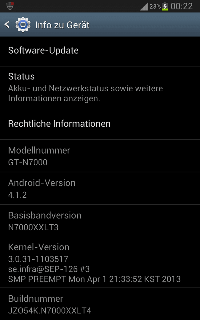

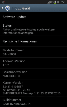

Android Version: 4.1.2

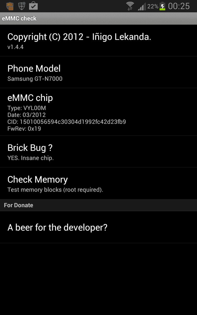

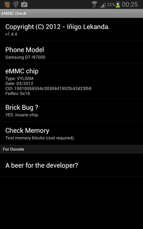

emmc check-App sagt: YES. Insane chip.
Exynos-Mem Bug Checker: NICHT betroffen (falls diese Info was nützt)
(Screenshots begefügt)

Vermutlich ja.
Hast Du ein gerootet Gerät oder nicht?
Gefahr besteht nur dann, wenn Du mit einem 4.1.2 (ICS) - Kernel versuchst im Recovery die Partitionen zu löschen bzw. damit zu manipulieren. Unter GB gibt es keine Probleme.
Falls Du Dein Gerät rooten möchtest - musst Du ja eigentlich, denn sonst kannst Du keine CM basierendes ROM installieren - nimm einen der Philz Kernel (irgendwas mit LT4 im Zip-Name), kopiere ihn (und gleich das gewünschte Custom-ROM) auf das Gerät und führe dieses dann im Stock-Recovery aus. Nochmals in das Recovery starten - dieses mal aber vom neuen Philz-Kernel dann hast Du einen sicheren Kernel und das Gerät ist gerootet.
Für die Installation vom CM immer einen CM basierenden Kernel verwenden. Genauso für Samsung TouchWiz basierende ROMS, hier wieder einen Philz Kernel verwenden...
